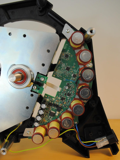

#1060 shmoo
shmoo
  • SkądBrzeg, Wrocław, Bytom
Napisano 24 lipiec 2017 - 13:50
Coś jak stary telewizor (Elite) vs nowy komputer (Tacx).
Stary telewizor dało się naprawić ;)
Chyba tylko Neo jest wyjątkiem.
