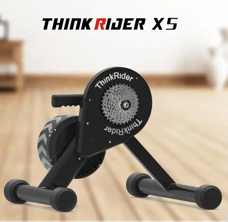

Widzę że przez 2 lata nic się w temacie nie zmieniło :P.  Flux, Direto a najlepiej doplata do jakiegoś Kickera. A po fascynacji ERG jeszcze lepiej zwykły muin/turno i katować.
Co do mega głośnego bębenka w trenażerach DD: nasmarować zapadki! Cisza i komfort. Niestety sam  tego nie wymyśliłem tylko Gp Lama https://www.youtube....h?v=ntAcOwx0yNg
Minuta roboty, pewnie smar się tam nie utrzyma zbyt długo ale na razie 2tyg cisza. Jedyna wada to to, że nieregularny hałas który myślałem że dobiega z napędu i przypomina piasek w łańcuchu... pochodzi z Direto i możliwe że był tam od początku. Czas na inspekcję, ale szczerze to mi się nie chce, niedawno sprawdzałem pasek i jest jak nowy po 2 latach.
A i pojawił się w końcu zawodnik z Chin, czy godny? :D W tej cenie to chyba nie atrapa.
Thinkrider-X5-20-29-MTB-Bicycle-Smart-Tr
No i ta gigantyczna kaseta ale no nie przelewki bo 2500W! :D
Inertial wheel: 5.7KG,Dynamic balanced Drive mode: Direct drive Simulated slope: 0-20%
Output Power: 0-2500W
Wireless signal: bluetooth4.0 and ANT+ Deviation: ±2%
Support Multiple mainstream riding software such
as:PowerFun,Onelap,Zwift,TrainerRoad,PerfPRO, BKOOL,etc.

Zawodnik z Chin? Jakby nie patrzeć ordynarna kopia Wahoo Kickr Core z czymś co Wahoo powinno domyślnie Core wypuszczać: rączką. Za to mają u mnie plus ;).
Suito niby ma 2,9 kW oporu, ale kto tyle wygeneruje. Kaseta? Na każdy możesz włożyć dowolną, ale czy wielka kaseta zapewni wielką moc? W życiu. Cena? Po dodaniu kosztów wysyłki wychodzi ok. 2,5 tysiąca plus VAT (pewny jak w banku) to 3 tysie. Gwarancja? Rok w Chiach? Serio wolę oryginalnego Core.

Przy wadze takiego sprzętu drugie tyle zapłacisz za przesyłkę. Zapomnij o reklamacji.
#1806 Prozor
Napisano 19 listopad 2019 - 22:18
Dokładnie, dlatego bez dystrybucji lokalnej nie ma co nawet o czymś takim myśleć. A dystrybucji lokalnej być nie będze, z uwagi na kradzież przynajmniej wzoru towaru, a jak pewno sprawdziłoby się co jest w środku, to głowę daję, że wiele różnic do oryginalnego produktu Wahoo nie znalazłoby się. O ile jakiekolwiek byłyby. Łącznie z firmware.
