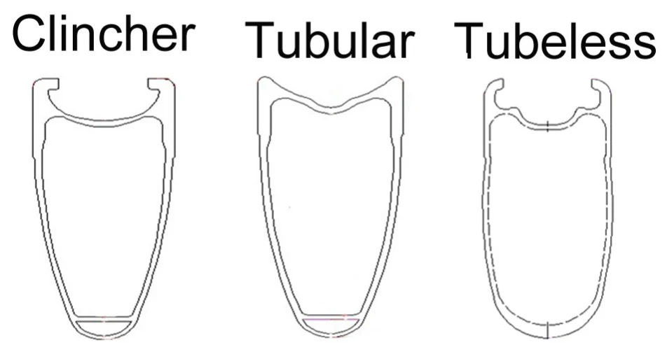

#699 Prozor
Napisano 30 styczeń 2020 - 10:40
Ziomki,
https://tiny.pl/ts4m6
wziąć piastę R10 czy R13? I pod oponę to clincher? Nie chciałbym po otwarciu przesyłki lecieć do sklepu po szytki ;)
Na dole masz obrazek wyjaśniający:
He70dba7f9521457fac389fcaa4e7ee1al.jpgJak wynika z powyższego, tak clincher to felga od oponę (łatwo zapamiętać, opona klinuje się w feldze), tubular to rura (klejona), a felga tubeless oczywiście do bezdętkowych.
#700 beskidbike
Napisano 30 styczeń 2020 - 11:31
Wg najnowszych trendów, obecnie chyba najlepiej brać tubeless. Zwykłą oponę też założysz, a tubeless toczą się ponoć nawet lżej od szytek. Jedyna niezaprzeczalna przewaga obręczy pod szytki, to niższa waga.
