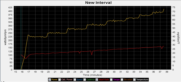

W gruncie rzeczy, kalibracja PowerCal jest banalnie prosta. Tyle tylko... że diabeł tkwi w szczegółach. A o tych za chwilę.
Procedura kalibracyjna jest dość prosta. Producent zaleca (właściwie zalecał!) wykonanie testu:
Calibration Test Protocol
5 min warm up
3 min Very Easy
3 min Easy
3 min Moderate
3 min Moderately Hard
3 min Very Hard
oczywiście trzeba to dopasować do swoich możliwości, dla jednego będzie to inna skala obciążeń, dla drugiego inna. Przykładowo może to wyglądać tak:
Teoretycznie w kalibracji należałoby uwzględnić pełny cykl od rozgrzewki do maksymalnego wysiłku. Tyle tylko, że jeśli rozgrzewka jest wykonywana na poziomie 50 - 80 W mocy to może to trochę oddziaływać negatywnie na współczynniki kalibracji. W takim przypadku warto rejestrować cykl kalibracyjny od pierwszego 3 minutowego bloku. Inna sprawa, że wyliczana przez PC moc zależy od tętna i HRV (Heart rate variability - zmienności rytmu serca) i stabilizuje się wraz ze stabilizacją HR, dlatego dłuższe bloki kalibracyjne lepiej się sprawdzają.
Kalibrację należałoby wykonać poprzez rejestrację danych z miernika mocy np. Powertap itp. Jak się nie ma co się lubi, to się lubi co się ma - czyli alternatywnie, z większym błędem pomiarowym można użyć krzywej mocy trenażera.
Zakładając, że mamy możliwość rejestracji danych z pulsometru (wymagany, oczywiście puls z PC również może być, ale dobrze byłoby bez danych mocy - NIE parować licznika mocy PowerCal tylko licznik wzorcowy) i mocy na dowolnym urządzeniu rejestrującym ANT+ np. urządzenia treningowe garmina itp. rejestrujemy aktywność i wczytujemy ją do programu PowerAgent.
W przypadku braku licznika mocy i oparciu się o moc wyliczoną z krzywej mocy trenażera dochodzi jeszcze konieczność wyliczenia mocy wygenerowanej. Można w tym celu użyć programu Sporttracks, wtyczki Trainer Power i wtyczki Export2TCX (wszystko może być w wersji testowej ST - limit 2 wtyczek, TP wyliczenie do 20 minut, E2TCX pełna z prośbą o dotację). W tym przypadku zarejestrować aktywność na edge (lub innym rejestrującym dane ANT+), no i oczywiście musi być licznik prędkości ANT+ jak nie ma fizycznego licznika mocy. Wczytać aktywność do ST3, wyliczyć moc z krzywej danego trenażera i wyeksportować dane do pliku TCX.
Dane rejestrowane muszą być co sekundę - nie dopuszcza się rejestracji "smart", bo na podstawie takich danych PowerAgent nie będzie mógł wyliczyć czegokolwiek.
Tak po prawdzie nie muszą być to dane w takim cyklu kalibracyjnym jak podano wyżej. Mogą być inne, ważne żeby było kilka różnych poziomów mocy trwających przynajmniej 3 minuty każdy. Mogą być to np. zarejestrowane dane treningu interwałowego o zmiennych poziomach mocy.
Dane zawierające moc wzorcową, wczytać jako aktywność do CycleOps PowerAgent.
Po wczytaniu (importowaniu) pliku wzorcowego należy przejść do aktywności (Activities), dwoma kliknięciami wybrać aktywność wzorcową. Następnie z menu Tools wybrać Configure PowerCal, wyskoczy okno z pytaniem "czy chcesz przeliczyć parametry PowerCal używając bieżącej aktywności?". Wybrać "Yes". Wyskoczy okno PowerCal Calibration z zaproponowanymi parametrami kalibracyjnymi. Można od razu nacisnąć "OK" i przejść do wysyłki parametrów, jednak na tym etapie warto nieco to "stuningować".
Domyślnie parametr "C" czyli reagowanie jest ustawione na wartość "0" (zero). Jak można zauważyć, odpowiadać to będzie praktycznie rytmowi skurczów serca. Zaletą tego są bardzo stabilne odczyty mocy, praktycznie wprost proporcjonalne do zmian częstotliwości skurczów. Minusem niska reakcja na zmiany. Z kolei ustalenie parametru "C" na 150 (i wyżej) powoduje duży rozrzut kolejnych kalkulacji mocy. Dokładne ustawienie tego parametru wymaga sporej ilości prób, tak aby w pełni nam to odpowiadało. Czyli robimy kalibrację, testujemy jak się zachowuje i czy odczyty są poprawne, no i czy kalkulacja za bardzo nie "skacze". W przypadku ustawienia zera lub bardzo niskiej wartości, kalkulacja mocy jest opóźniona w stosunku do generowanej o ok. 30 - 40 sekund. Czyli podąża bezpośrednio za zmianami HR. Zwiększając "C" skracamy nieco ten czas kosztem skoków wyliczeń. W przypadku bazowania na średniej 30s nie ma to większego znaczenia, w przypadku średniej 3s jednak ma - przypominam, że kalkulowana moc jest wysyłana co 1s.
Ustawienie parametru "C" (suwakiem) może poczekać na zmianę ustawień pozostałych parametrów.
Wyregulować wartość "B" tak aby linie mocy zmierzonej i wyliczonej pokrywały się (mniej więcej). Zwiększyć/zmniejszyć amplitudę wykresu parametrem "A" (zmiana "A" powoduje automatyczną zmianę "B"), tak aby maksima/minima wykresu były zbliżone. Na koniec przesunąć suwak "Responsiveness" w prawo tak, aby wykres nie był zbyt wygładzony i przypominał wykres wzorcowy. Pamiętając o tym co napisałem na ten temat wcześniej, można przyjąć że wartości ok. 20 - 50 dają dobry efekt, ale to też zależy od użytkownika. Zasadą chyba będzie, że przy korzystaniu ze średniej 30s można dać większe wartości, przy 3s należy dać mniejsze.
UWAGA: co prawda należy dążyć do tego, żeby moc średnia wyliczona była zbieżna ze zmierzoną, ale bez przesady - na ogół okaże się, że w dolnych mocach np. tak do 80W wartości mogą być zaniżone/zawyżone. Nie ma to większego znaczenia, ważne, żeby w zakresie roboczym wyliczenie za bardzo nie oszukiwało - średnia moc mierzona może być nie do końca idealnie wyliczona, byleby tylko zakres roboczy odpowiadał mniej więcej wartościom realnym. Niestety trzeba iść na kompromis.
Reasumując: za amplitudę odpowiada współczynnik "A", za przesunięcie wykresu w pionie odpowiada współczynnik "B", za wygładzenie wykresu odpowiada współczynnik "C" - niestety nie znam algorytmu urządzenia, być może obcina ilość próbek, albo przedstawia średnią z odpowiedniej ilości próbek. Jak zwał, tak zwał - najważniejsze jest, że w ten sposób możemy dopasować PowerCal do parametrów własnego ciała.

Moje nowe parametry zrobione na podstawie treningu 16 minut ciągłego podjazdu i 15 minut na 95%LT:
A: 3.000
B: -263
C: 120
Wtedy pokrywa mi się moc średnia z PT z kalkulowaną z PC.
Zobaczę jak się zmienią parametry jak wezmę trening z progresywnym wzrostem mocy.
#71 Prozor
Napisano 13 luty 2013 - 13:46
Dla Ciebie to pewno opis zbyt dokładny (choć pewno braków tez się można doszukać...), ale przy pisaniu brałem pod uwagę przeciętnego "Kowalskiego" ;-) który może pierwszy (drugi?) raz spotkać się z ustrojstwem i być "lekko" nim rozczarowany.
Jakbyś miał jakieś ciekawe wnioski odnośnie parametru "C" to z chęcią zapoznałbym się co o tym myślisz i jak to ustawić - jak dla mnie C na poziomie 120 czy 150 wprowadza duże wahania odczytów bieżących i pomimo tego, że średnia moc jest ok, to średnie z mniejszych przedziałów czasowych (nawet 30s) nie bardzo nadają się do czegokolwiek. A w Edge nie można ustawić innych średnich niż 3s lub 30s. Z kolei zbyt mała wartość będzie równać się przeliczeniu HR na moc, co też ma swoje konsekwencje np. nie uwzględnia zwiększonego przepompowywania krwi do obszarów podskórnych celem ochłodzenia organizmu. I tak źle i tak nie dobrze. Kurcze jak tu znaleźć "złoty środek"?
#72 Prozor
Napisano 14 luty 2013 - 12:58
Działaj, działaj - bo z tego co widzę to żeby spełniał funkcje w miarę dokładnego i stabilnego pomiaru mocy, to raczej trzeba ustawiać pod wymagany zakres mocy. Nie bardzo da się to ustawić od zera do kilkuset W. Chyba dlatego ustawienie producenta parametru C jest dość wysokie, bo choć nie nadaje się do bieżącej kontroli mocy (za duże skoki), to jednak średnia z całego treningu mniej więcej odpowiada rzeczywistej.
Żeby wykorzystać "elastycznie" PC raczej trzeba będzie dość często zmieniać parametry dopasowując do wymagań treningu np. jeśli chcemy kontrolować moc na progu to warto skalibrować to tak, aby akurat tą strefę wyliczał możliwie dokładnie, a resztę potraktować po macoszemu. Jeśli zależałoby na uzyskaniu informacji o ogólnym obciążeniu treningowym i średniej mocy, to należałoby ustawić suwak Responsiveness na nieco wyższe wartości, kosztem ignorowania kalkulowanych średnich z 3s, a być może i 30s (minutowe powinny być już ok, ale tego niestety nie ma w edge...).
Ok, po kolejnym treningu połączonym z testem ;-) - parametr C ustawiłem na 60, jednak jak dla mnie ciągle za wysoko, zmniejszyłem do 40 zobaczę w sobotę jak będzie się to sprawować, tak aby odczyty "chwilowe" były w miarę stabilne.
Aktualnie ustawiłem:
A: 2.6
B: -275
C: 40
Jak popatrzymy na posty wyżej:
A: 3.000
B: -263
C: 120
To naprawdę niewiele się różnią. Przypominam, że A to dynamika kalkulacji (dostosowanie do typu treningu - jeśli kalkulacja jest w dużym zakresie mocy to współczynnik powinien być wyższy, przy treningach o stałym poziomie mocy może być niższy), B odpowiada za przesunięcie krzywej mocy (i tu każdy musi dopasować do siebie), C za responsywność i "czułość", ale i niestabilność kalkulacji chwilowych. Trzeba dopasować pod swoje indywidualne potrzeby.
Za chwilówki uważam nie odczyt bieżący, nie średnią 3s, a średnią 10s. No tak, zostało to wprowadzone w firmware edge 500 v 3.0 i na początku nie zauważyłem w opcji wyboru - jest po prostu niżej niż pozostałe średnie. Dziwne trochę, ale jest. Przy treningach z mocami rzędu 140 - 200W wskazania są przyzwoicie dokładne. Nieco mocniejsze, interwałowe treningi wprowadzę za jakiś tydzień (po chorobie i 3 mc przerwy na razie lekko przez 6 tygodni). Ale dziś sprawdziłem jak będzie reagować na 15s podkręcenie do ok. 600W - odczyt był co prawda opóźniony (wiadomo z jakiego powodu), ale przy responsywności ustawionej na 60 zarejestrował 270 - 320W. Przy tak krótkich czasach trwania zwiększonego obciążenia i tak dobrze, że pokazało wzrost mocy. Trzeba pamiętać, że opóźnienie impulsów mięśni sercowych robi swoje i raczej interwał poniżej 1 minuty nie będzie miał wskazań średnich chwilowych np. 10s zbliżonych do generowanej mocy. No chyba, że parametr C będzie dość wysoki, wtedy być może tak, aczkolwiek skoki kalkulowanych wskazań są w tym przypadku jak dla mniej jednak zbyt duże.
Jeszcze jedno - nierównomierności odczytów HR (no i oczywiście kalkulowanej mocy) zdarzają się wtedy, gdy pasek jest suchy. Co ciekawe, problemem jest pewno czujnik, bo sam pasek raczej nie ma większego znaczenia - aktualnie używam paska adidasa (musiałem nieco druty sprężynek podgiąć bo PC miał tendencje do wyskakiwania z zatrzasków), po prostu jest wygodniejszy. O ile w czujniku pulsu adidasa nie było najmniejszych problemów z nierównomiernością odczytów HR obojętnie czy na suchej klacie czy spoconej, to w przypadku PC elektrody muszą być solidnie nawilżone. Woda, ślina, żel, pot - nie ważne co ważne, żeby było mokro. Bez tego dane rozgrzewki będą poszarpane i psujące skalkulowaną moc.
Co jeszcze zauważyłem - przy komunikacji kalibracyjnej komputer <-> PowerCal na błędy transmisji wpływa obecność włączonego edge. Jak mam wyłączony/podłączony pod kabel usb jeszcze nie zdarzył mi się błąd transmisji danych. Nie wiem czemu zakłóca, to tylko odbiornik jest, no chyba, że jednak jakąś interferencję w paśmie wprowadza...
