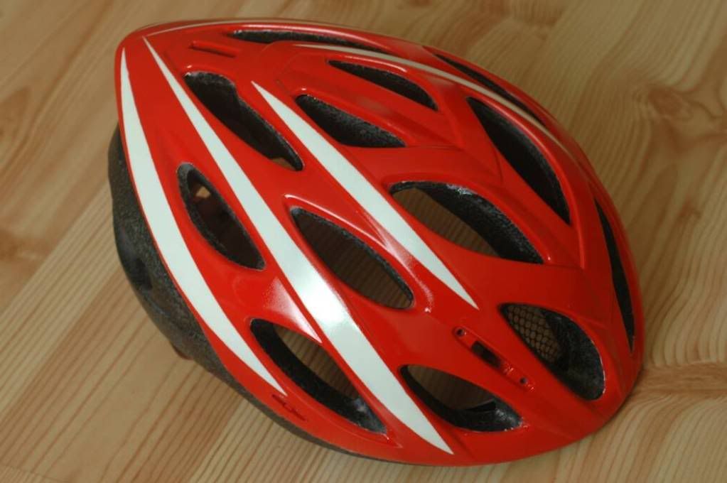

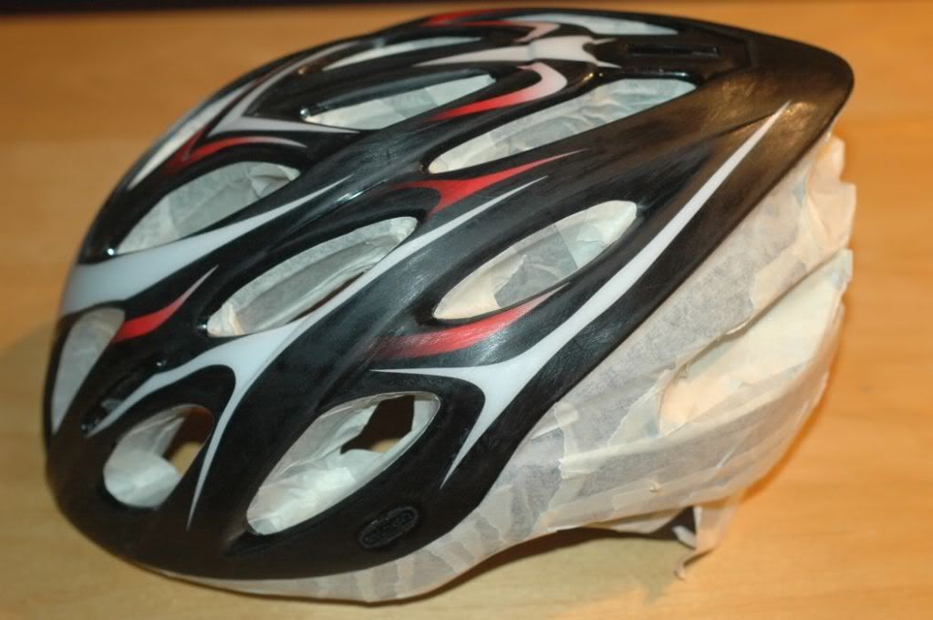

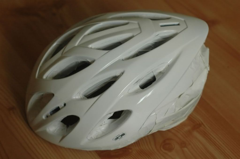

Ja swój kask pomalowałem latem 2010 i do dziś bez problemów trzyma się zdrowo. Farby kupiłem w Castoramie - jakieś lakiery w sprayu. Pokazywałem "swoje dzieło" w innym wątku, ale wstawię fotki także tutaj. Kask w barwach Drużyny Szpiku oczywiście :mrgreen:
Kask po zmatowieniu oryginalnego lakieru i po zamaskowaniu (najbardziej upierdliwa faza roboty):
Kask po pomalowaniu białym podkładem:
Po nałożeniu czerwonej farby i lakieru bezbarwnego:
PS. Mam nadzieję, że fotki nie są zbyt duże.
