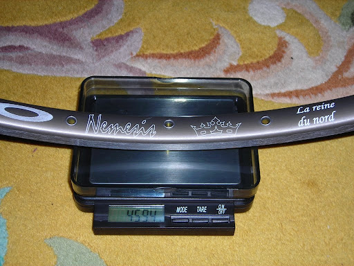

Na rozgrzewkę :D
Ambrosio na Nemesisach teraz wypala dodatkowo koronę i napis "Królowa północy":

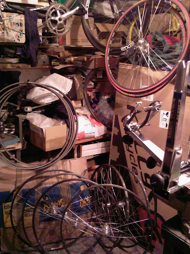

Karbon, chłopie! Co robi u Ciebie w warsztacie karton po Kellys'ie? Toż to profanacja miejsca świętego ;-)

Karbon - masz bałagan jak w dziupli :mrgreen: :lol: ja przynajmniej mam powieszone kółeczka elegancko , porzadek musi być :lol:
Karton jest pełny Scottem :D
Mam mało miejsca i kilka rowerów. Ale drążek pewnie dorobię, tak co by o koła pecyną nie zahaczać.
