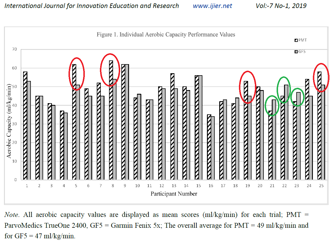

PS. Garminom nie ma co wierzyć, trzeba wykonać osobne testy maksymalne do odmowy w VO2max i tylko wtedy najlepsze wzory są w miarę dokładne (podobno GC stosuje takowy). Najdokładniejsze to i tak badania wydolnościowe.
To tylko oszacowanie i o tym należy pamiętać. Na dodatek obciążone dość sporym błędem, rzędu plus/minus 10-20%, zwłaszcza jeśli użyty będzie pomiar z nadgarstka. Użycie optycznego pomiaru z nadgarstka tylko pogarsza sprawę i zwiększa błąd oszacowania na skutek słabej jakości pomiaru tętna/HRV.
Bardzo dobrą analizę sposobów oszacowania VO2max, w tym przypadku Firstbeat, można znaleść tu: Firstbeat VO2 estimation - valid or voodoo?
a bezpośrednie porównanie do testów laboratoryjnych (ten sam autor): VO2 max by gas exchange Vs Garmin/Firstbeat - my data (w jego przypadku garmin dość mocno zaniżył VO2max).
W przypadku pomiarów i szacowania z Fenix 5X sprawdzono jak duże mogą być różnice oszacowania do pomiaru: https://ijier.net/in...e/view/1293/914
CEL: Określenie poprawności możliwości szacowania Garmin Fenix 5 VO2max w porównaniu z systemem pomiaru metabolizmu ParvoMedics TrueOne 2400 (PMT) u biegaczy rekreacyjnych.
Problem w tym, że użyto pomiaru z nadgarstka, a niestety do najdokładniejszych on nie należy - przynajmniej w porównaniu do pasa piersiowego.
Jak wyglądało porównanie?
Oszacowanie dla biegaczy rekreacyjnych. Patrząc na metodę pomiaru (tętno z nadgarstka!) to i tak całkiem przyzwoite oszacowanie, zwłaszcza średnia wszystkich badanych ;)
Większość miała wyniki zbliżone do pomiarowych. Jeśli były różnice, to częściej w dół niż w górę. Jak na oszacowanie z tętna czujnika optycznego to i tak dość dobre przybliżenie jest.
Oczywiście nic nie zastąpi solidnych testów pomiarowych, ale nie każdy ich potrzebuje. Zresztą podobnie jak oszacowania firstbeat ;)
