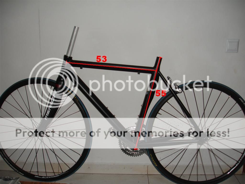

Mam wielką prośbę o pomoc w zrozumieniu wymiarów ramy (nie wiem, czy jest dobra) i doboru długości mostka.
Rama to no-name aluminiowy (nie mam pojęcia, co to, ale nie mam kasy na inną - dlatego też nie chcę eksperymentować z kilkoma mostkami)
wymiary zaznaczyłem na poniższym zdjęciu:
http://i524.photobuc...zpsdff7eaa9.jpg
Ja mam 176 cm i nogę długości 82 cm
czy da się na tej podstawie dobrać tak mostek, żeby ta rama była dla mnie ergonomiczna?
