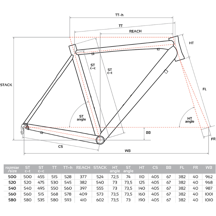

geometria Treka:
Załączony plik  emonda 5.jpg   152,42 KB   17 Ilość pobrań
