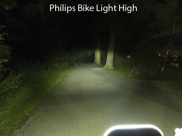

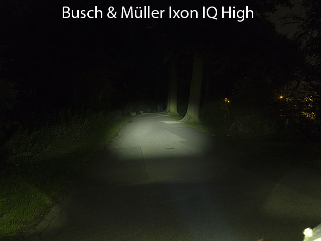

A mi się przypomniało, że kiedyś myślałem o zakupie Busch & Muller IXON IQ Premium (80 lux).
odcięcie wzorowe, prawda?
#998 piotrkol
  • 2035 postów
Napisano 31 sierpień 2015 - 23:31
^Odcięcie super. Ciekawy jestem jakie parametry zdjęcia.
Już widzę. 15 sekund naświetlanie przy ISO 200 i av 6.3. Czyli dość mocno jasność "podrasowana" aparatem. Zwykle fotki lampek robi się przy czasie 1 sek, ISO 250, AV 4.0. W ten sposób w miarę dobrze zostaje oddana prawdziwa jasność lampy.
Moja solarforce'a L2 z daszkiem nie jest więc taka zła. Świeci podobnie jak na zdjęciu powyżej, tyle że zdjęcie jest zrobione w miarę sprawiedliwych warunkach :)

Głównie chodziło mi o pokazanie, jaki kształt wiązki świetlnej jest pożądany na drodze publicznej. Ale faktycznie, dobrze, że zwróciłeś uwagę na ten długi czas naświetlania! Dominik stosuje w swojej porównywarce naświetlanie 2s i tak możemy porównać np. Noise 500 (pierwsza) do SafeRide 80 (druga):
Mactronic niby daje więcej światła, ale... nie na drogę. Za to oświetla korony drzew, czyli... oślepia.
Przy okazji znalazłem zdjęcia:
Choć to wersja standardowa 40 lux (nie Premium)
Ponoć czasy naświetlania te same, ale brak ich w zdjęciach... O, mam - naświetlenie 4s, ISO 200, przesłona 4 (http://www.messerfor...-Taschenlampen)
Jak widać, Philips wygrywa....
Aktualnie Philips sprzedaje SafeRide 80 drugiej generacji, muszę sprawdzić co zmienili, może się na taką zdecyduję?
