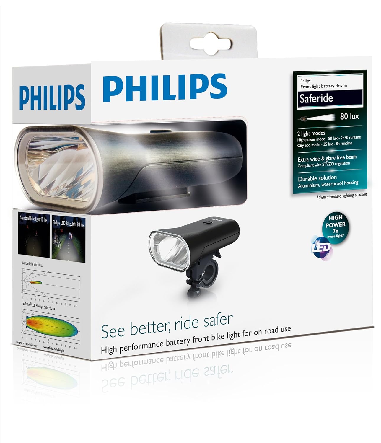

#1010 Prozor
Napisano 01 wrzesień 2015 - 10:43
Warunek - dopasowanie napięcia, choć przy akumulatorach 4x1,2V podłączenie powerbanku 5V tragedii nie spowoduje. Czyli Twój pomysł jest do zrealizowania, wystarczy wyprowadzić kabelek z końcówką USB.
Z tego co widzę obudowa ze szczotkowanego aluminium występowała chyba tylko w gen 1? Gen 2 raczej tylko biała/czarna?
#1011 mikroos
Napisano 01 wrzesień 2015 - 10:47
Jest nawet lepiej, bo SR swobodnie działa także na bateriach, a te dają 1,5 V napięcia - a to oznacza, że 5-woltowy powerbank też będzie działał.
Szczotkowanej Gen2 nie ma, zgadza się.
#1012 Prozor
Napisano 01 wrzesień 2015 - 10:51
Czyli jeśli ktoś sprzedaje szczotkowane aluminium, to unikać ;-).
Musi wyglądać tak:
Jak widać cechą szczególną jest uchwyt - różni się dość znacznie od pierwszej wersji.
No dobra, zgłupiałem:
Z tego wynika, że uchwyt po lewej stronie został zastąpiony tym po prawej?! Jest gdzieś napis, która to generacja, żeby się nie pomylić?! Jednak na zdjęciach produktu widać, że to właśnie uchwyt po lewej jest stosowany w gen 2...

#1013 mikroos
Napisano 01 wrzesień 2015 - 12:24
To na 99% pomyłka.
Mam Gen1 i mam uchwyt widoczny po prawej. Doskonale pamiętam też, że ten uchwyt z lewej pojawił się później u dostawcy, więc na 100% to jest Gen2.
Przy dostawie Gen2 widziałem też, że lampka miała uchwyt taki, jak widoczny po lewej.

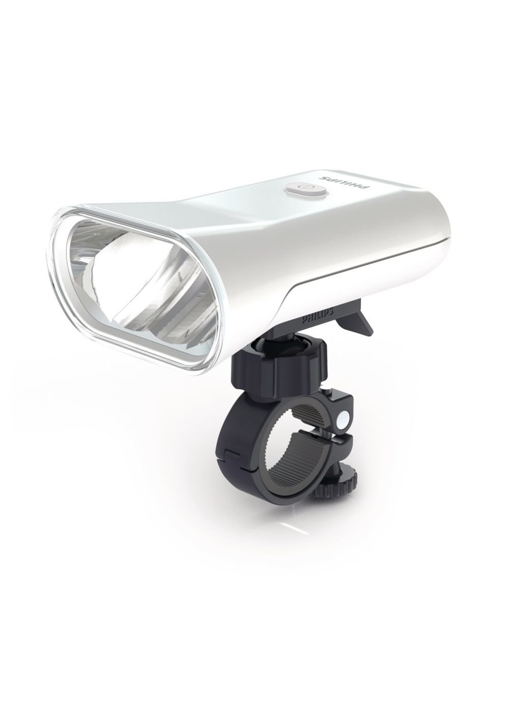

#1018 Prozor
Napisano 03 wrzesień 2015 - 11:59
Tak, powinna być. Choć wersje gen 1 były na początku tylko srebrne (samo szczotkowane aluminium), później wprowadzili również (albo tylko, srebrne mogły wypaść z produkcji) czarne i białe, gen 2 różni się również wierzchem:
Gen 1:
269976937_2_644x461_philips-saferide-jan
Gen 2:
283632951_5_644x461_lampka-lampa-rowerow
Jak widać - brak "paska" nad napisem Philips
Różnice w pudełku:
Gen 1:
269976937_4_644x461_philips-saferide-jan
Gen 2:
283632951_1_644x461_lampka-lampa-rowerow
Jak widać, etykietka zmieniła barwę z fioletowej na niebieską.
Choć z tego co widzę, gen 1 również były pakowane w takie pudełka:
Co ciekawe, na powyższym zdjęciu jest typ uchwytu, który miał zastąpić starszy uchwyt, ale jednak (potwierdzone!) z uwagi na jego kiepską jakość, został zastąpiony starszą wersją i w pudełku jest już ta starsza wersja uchwytu. Najnowsze serie mają na pudełku już zdjęcie z tym właśnie uchwytem:
(duże dość...) dla urozmaicenia dałem zdjęcie czarnej wersji, ale białe są identyczne.
Gdzie można dostać? Posucha... Dystrybutor ma wysprzedane, na alledrogo sprzedają gen 1 w cenie >3 stów, na amazonie co prawda są gen 2, ale ceny >€100 nie zachęcają.
Ale... Szukajcie, a znajdziecie
Sam wyczaiłem najpierw gen 1 (barwna wersja, brałem czarną), a dziś sfinalizowałem zakup również gen 2 (biała) - obie nowe, za bardzo przyzwoitą cenę. Będzie do porównania różnic tak pomiędzy kolejnymi generacjami, jak i typowymi lampkami...
#1019 mikroos
Napisano 03 wrzesień 2015 - 12:01
To może jeszcze gwoli uzupełnienia: wskaźnik stanu baterii pozostał, tylko teraz otacza on przycisk. O ile się nie mylę, jest tam jedna dioda, która zmienia kolor albo miga w zależności od czasu pozostającego do rozładowania akumulatora/baterii.

#1020 Jacek Anioł
Jacek Anioł
  • 186 postów
  • SkądKatowice, Międzylesie
Napisano 03 wrzesień 2015 - 14:17
Dziękuję, dziękuję, dziękuję za pomoc.
Właśnie zakupiłem białą gen 2, sprzedawca twierdzi, że ma wskaźnik naładowania dookoła włącznika, że jest biała, że ma aku 2,6Ah oraz, że ma uchwyt z tą 'kulą'.
Prozor, który uchwyt jest do bani? Ten z kulą?
P.S. Jak pytałem sprzedawcę o pasek naładowania pod przyciskiem to powiedział mi, że kojarzy, ale już ze trzy lata takiej wersji nie widział.
