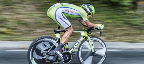

Jak dasz siodło do przodu by zniwelować różnicę kąta podsiodłówki, to z mojego doświadczenia wynika, że mostek powinien być dłuższy o ok. 1cm. Poza tym warto by mostek był regulowany, a przynajmniej -17* co pozwoli na obniżenie pozycji do podobnej jak na rowerze TT.
Oczywiście mowa o pozycji typowo sportowej do jazdy na czas, a nie tłuczenia turystycznie setek km
No nie wiem, nawet jeśli siodełko pójdzie do przodu, to nawet przy tym samym mostku jestem za bardzo rozciągnięty, ale nie zwinięty. Wiem, że to trochę głupio brzmi, ale wyciągnięcie do przodu nie równa się optymalnej pozycji aero, przede wszystkim chodzi o ułożenie przedramion na podłokietnikach.
Popatrzmy na przykładowe pozycje zawodników:
Powyżej Tony Martin (ta, rurki proste
Ale czasami po zamontowaniu lemondki pozycja wygląda tak:
Powyżej to oczywiście zjazd, zawodnik przesunął biodra do tyłu i minimalizuje opór powietrza, jednak efektywne napędzanie roweru w takiej pozycji byłoby niemożliwe. No i oczywiście mało wygodne.
Dlatego jak dla mnie tego typu lemondka:
ma optymalne mocowanie - czyli osobno rurki, osobno podłokietniki. Wtedy faktycznie nie trzeba kombinować z długością mostka, można bez problemu dopasować położeniem podłokietników.
Przy okazji - jeśli kogoś bolą nadgarstki w czasie dłuższych jazd, może to wskazywać na złe dopasowanie roweru, nadmierny nacisk na nadgarstki. Być może zły rozmiar roweru, złe ustawienie siodełka (skośnie w dół - tyłek zjeżdża) itd. Dłonie powinny dawać stabilizację, poprzez trzymanie kierownicy, ale nie powinny przenosić ciężaru ciała.
