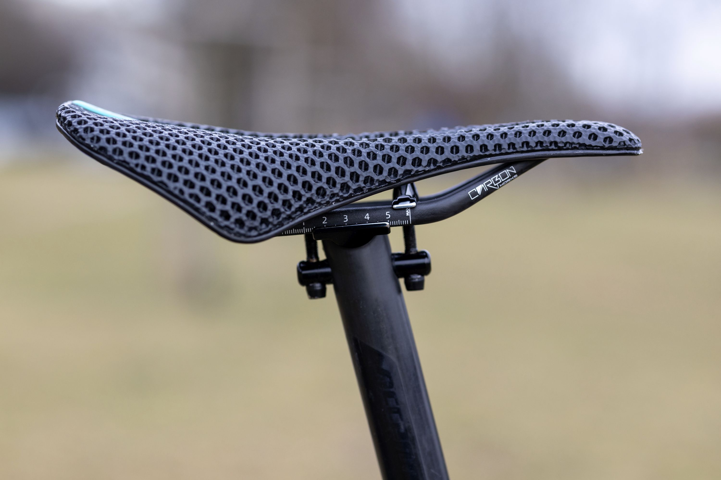

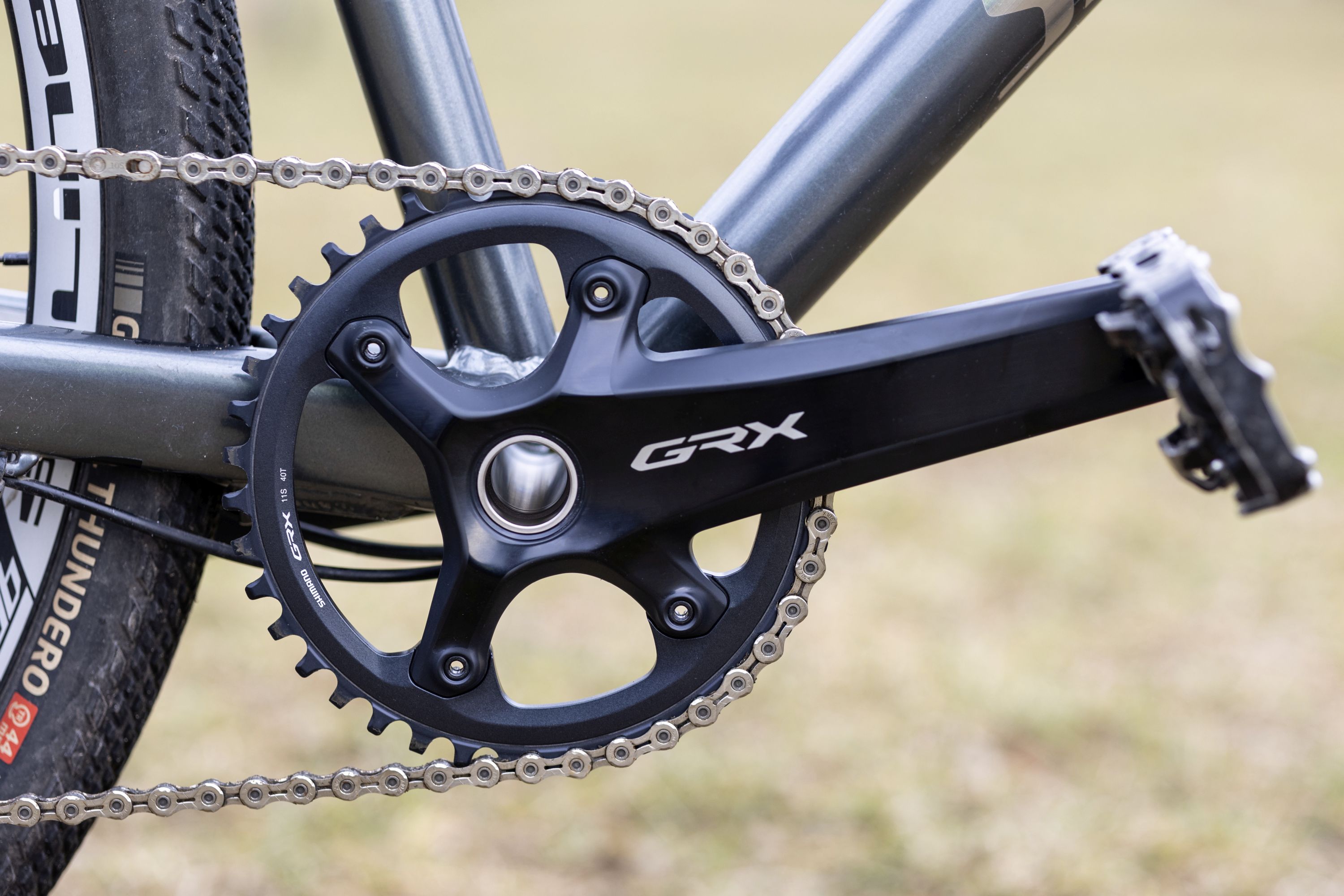

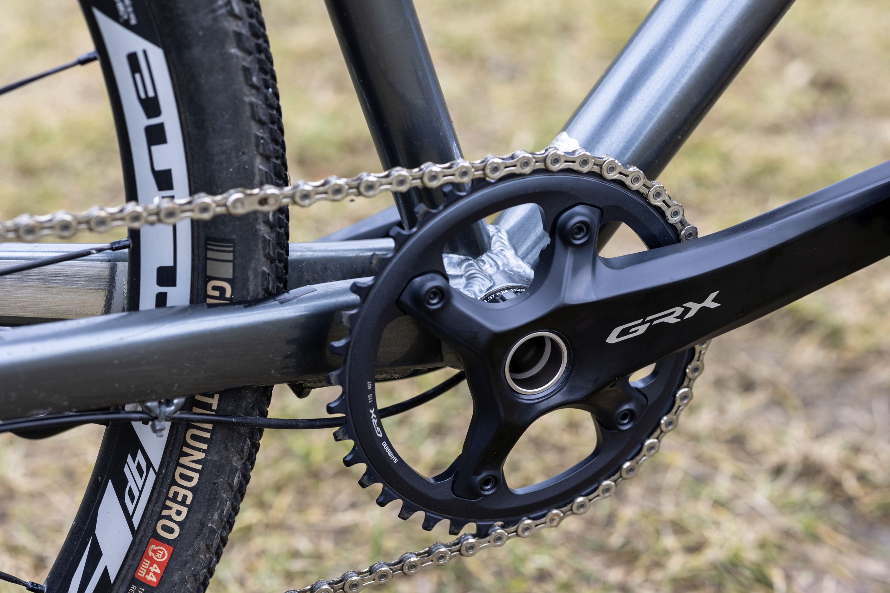

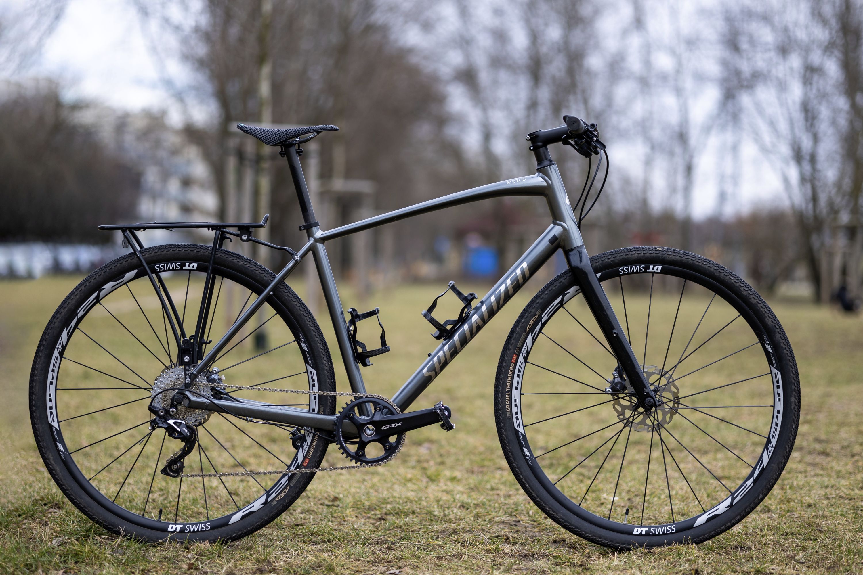

Sirrus, update 2024:
- nowe siodło Ryet 3d
- nowa korba GRX 810
- nowy suport BBR60
