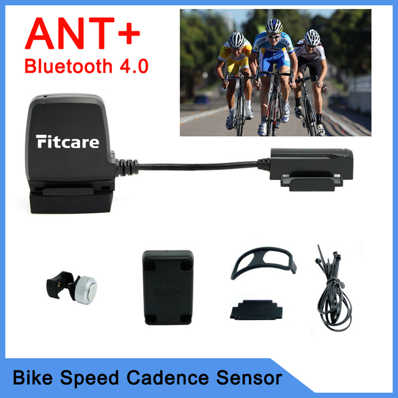

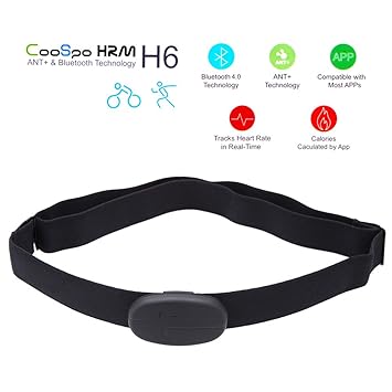

Dwa zdania na temat czujników do Garmina. Mam Edge 520 od dwóch miesięcy. Nie korzystam z czujników Garmina, tylko kupiłem zamienniki.
Opaska tętna: CooSpo HRM H6
Cena: Zamawiane z Holandii, z przesyłką 135 zł
Działanie: bez problemów, zarówno z Garminem, jak i telefonem (Moto G) po Bluetooth (przydatne np. podczas biegania, gy biorę tylko telefon). Minusów nie zauważyłem, szczerze polecam.
Czujnik cad/speed: No name :) Sprzedawane na popularnych chińskich portalach pod nazwą "ANT Bike Speed Cadence Sensor" lub podobną
Cena: Zamawiane z Chin, z przesyłką ok. 100 zł, kupiłem dwie
Działanie: Z Garminem bez problemów. Ładnie wykrywa, automatyczna kalibracja itp. Mały minus - od czasu do czasu wskazuje kosmiczną kadencję ok. 200. Są to pojedyncze piki - raz, dwa razy na trening. Widoczne dopiero na wykresie. Z prędkością nie ma takich problemów. Z telefonem czujników nie udało mi się połączyć, ale przyznaję się, że nie starałem się za bardzo bo mi na tym nie zależy. Posumowanie: jeśli komuś nie przeszkadza budowa (mniej "zgrabne" niż chociażby stare GSC-10) to również polecam. W tej cenie są bezkonkurencyjne, więc warto poczekać dwa tygodnie na paczkę z Chin :)

Bo moto-g nie ma ANT więc SPD/CAD ANT-only nie podłączysz.

Czy kupno tego chińskiego czujnika i montaż go na drugim rowerze (na pierwszym mam czujniki garminowskie) da mi możliwość odczytu kadencji i prędkości bez każdorazowego parowania danego czujnika z Edge?
Dopiero zaczynam przygodę z Garminem i w sumie nie wiem, czy Garmin zapisuje w swojej pamięci różne czujniki, czyli w tym wypadku miałbym jeden HR (Garmin), jeden CAD/SPD (Garmin) i jeden CAD/SPD (made in PRC), a po włączeniu Edge sam sobie rozpozna, z którymi czujnikami się połączył?
Czy może jest tak, że jeżdżąc raz na jednym, raz na drugim rowerze (a więc raz z jednym , raz z drugim CAD/SPD), każdorazowo będe musiał parować czujnik CAD/SPD z Garminem?
Mam nadzieję, że wyrażam się wystarczająco jasno... ;)
