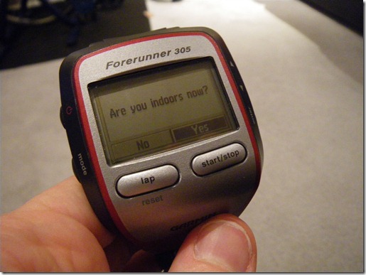

#575 ar2r
ar2r
  • 32 postów
  • SkądTarnowskie Góry
Napisano 09 wrzesień 2011 - 12:35
[Garmin Forerunner 310XT]
Jesień się zbliża i wpadłem na pomysł trenowania pod dachem. Pierwsze próby prawie się udały. Garmin współpracuje z czujnikiem tętna i kadencji tylko zapisuje trening z datą 1.04.2007 roku. Nie wiem jak sobie z tym poradzić. Moja skromna diagnoza jest taka żeby sobie radzić w ten sposób: wystawić 310 przez okno jak zafixuje to wówczas rozpocząć trening.
Sami przyznacie, ze to średnio wygodne rozwiązanie ponieważ trzeba się wpatrywać co jakiś czas w komunikat "utrata sygnału GPS". Czy jest jakaś opcja - przeze mnie nie odkryta - trening w domu czy coś w ten deseń? Jak jest to rozwiązane w sprzęcie typowo kolarskim?
Faktycznie pytanie do wątku o garminach.
Ale przy okazji odpowiem - w sprzęcie kolarskim (rozumiem, że chodzi Ci o Garmin Edge?), wyłączasz moduł gps i dane zbierane są z czujników prędkości/kadencji/pulsu/mocy. Czyżby 310XT nie miał możliwości wyłączenia modułu GPS? No i dziwnym jest, że zegar każdorazowo musi być synchronizowany z zegarem GPS w edge takiej potrzeby nie ma.
No więc jestem w tym wątku.
310XT ma możliwość wyłączenia GPS, tylko nie ma czegoś takiego jak podtrzymanie funkcji zegara - no chyba, że ja nie wiem gdzie to włączyć.
Za każdym razem kiedy kończę trening wyłączam sprzęt i przed kolejny treningiem fiksuje i wówczas pobiera dane na podstawie informacji z satelity. Jeśli na siłę miałbym szukać logiki w takim rozwiązaniu to po pierwsze objętość urządzenia musiałaby się zwiększyć - gdzieś ta bateryjka musi się mieścić lub jakieś rozwiązanie elektroniczne które pobierałoby energię z głównej baterii. Drugi argument za takim rozwiązaniem - bardzo naciągany - gdzie wylądujesz i włączysz zegarek zawsze masz aktualny czas - średnio potrzebne.
Pytanie dalej aktualne odnośnie nieEDGA a Forerunnera 310XT
#576 Prozor
Napisano 11 wrzesień 2011 - 11:57
Potrzymanie RTC (real time clock) nie pożera dużo energii - w normalnych zegarkach malutka pastylkowa bateryjka zapewnia energię na lata. No ale widocznie zrobili to jak zrobili. Naprawdę dziwne, bo właśnie włączyłem e500 i (bez sygnału gps) czas wyświetla prawidłowy.
Nie wiem jak w 310XT, ale np. 305 w przypadku gdy nie może znaleźć sygnału gps wyświetla takie pytanie:
ale czekanie na ten komunikat trochę trwa. Wystarczy ręcznie wyłączyć moduł gps.
Po wyłączeniu modułu gps masz funkcję treningu w domu czy coś w ten deseń. :-)
Edge też nie ma "treningu w domu czy coś...". Wystarczy, że sparujesz z Forerunnerem czujniki np. tętna, prędkości czy też foot pods (tak to się chyba nazywa?) do biegania na bieżni. Bez włączonego modułu gps masz rejestrowane wszystkie dane, oprócz zapisu gps. Ale to chyba wiesz ;-)
#577 Akitigra
Akitigra
  • 175 postów
Napisano 11 wrzesień 2011 - 12:52
w 310XT wyłączasz moduł gps i można robić trening w domu. Czas i data są prawidłowe więc ma "podtrzymanie zegara"
#578 ar2r
ar2r
  • 32 postów
Napisano 11 wrzesień 2011 - 18:24
Dzięki. Chyba muszę kolejny raz bardzo wnikliwie przeczytać instrukcję, bo w moim garminie jak wyłączę moduł GPS to ustawia się na dacie 1.04.2007.
Zabieram się do czytania.
