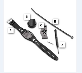

Zastanawiam się nad Edkiem 500, tylko mam problem. Chciałbym go wykorzystywać także jako pulsometr do biegania, stąd pytanie: czy są dostępne paski na rękę z uchwytem?
W Polsce dostępne np. w Garmin24, choć koszt mały nie jest (99 zł).
Obrazek
Obrazek
Jak widać na załączonym obrazku ;-) zestaw przeznaczony jest przede wszystkim do 310XT, do E500 użyjesz tylko paska.
