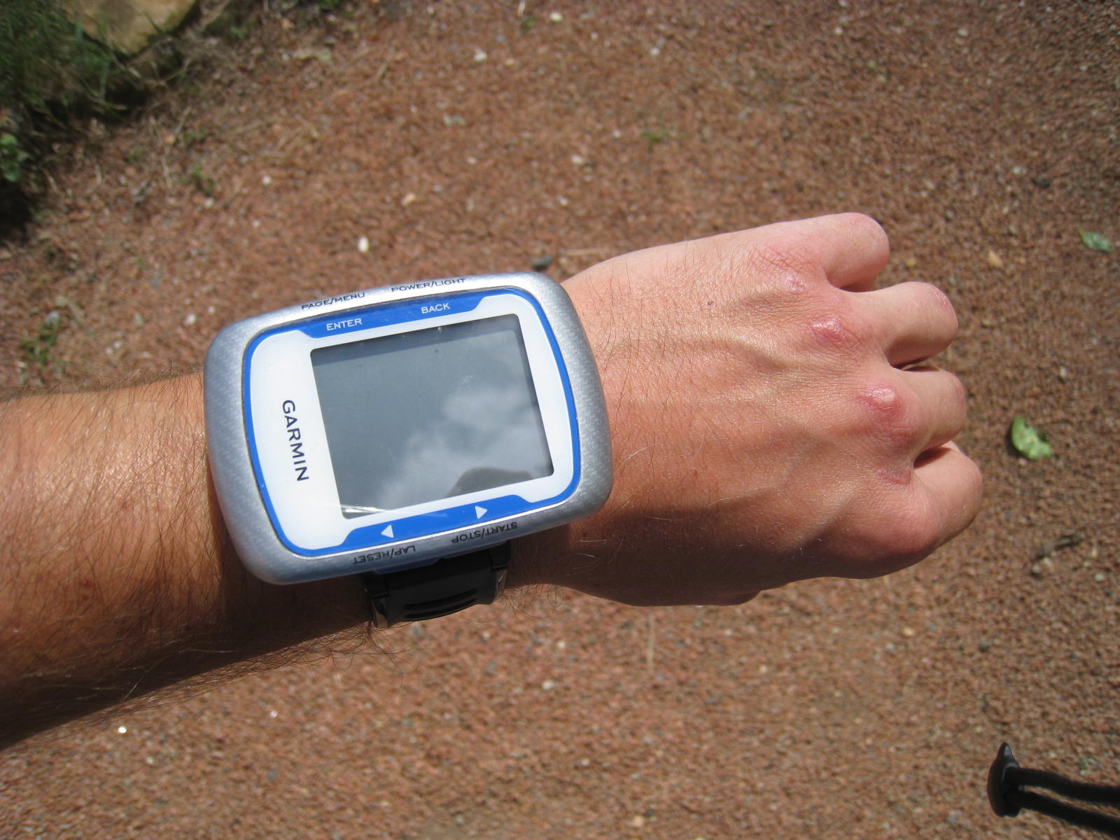

Panowie... używam mojego Edge 500 również do biegania i przydałby się pasek na nadgarstek. Czy Forerunner ma takie samo mocowanie i mogę od niego sobie pasek dokupić? Ktoś tak zrobił? :)
Zasadniczo chodzi mi o taki efekt :)
#1622 shmoo
shmoo
  • SkądBrzeg, Wrocław, Bytom
Napisano 03 kwiecień 2014 - 18:46
http://www.dcrainmak...pth-review.html
http://www.amazon.co...ASIN=B0009PUJV6
