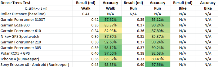

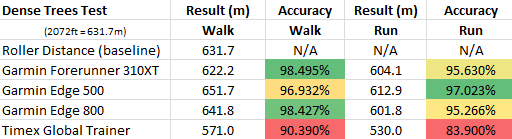

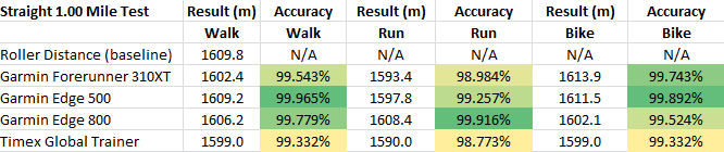

#2455 Prozor
Napisano 16 luty 2015 - 10:43

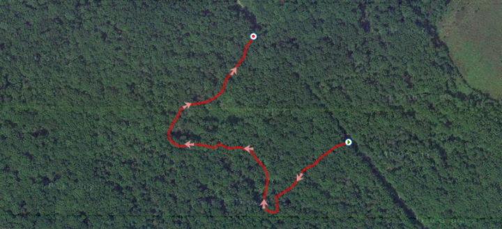

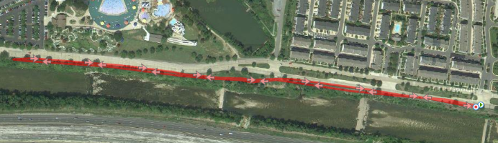

Wracając do dokładności gps i  sensu stosowania czujników obrotu koła, przypomniało mi się, że tego typu testy kiedyś robił Ray Maker, właściwie nawet 2 razy: w 2010 i rok później.
Pomiar bazowy był wykonywany rolką.
(to z testu 2011 rok).
Może najpierw test wcześniejszy, bo w późniejszym już się edge 500 nie załapał ;-).
Trasa na terenie otwartym (szosa):
sport-device-gps-accuracy-in-depth-part-
Wyniki:
Jak widać wszystkie urządzenia poradziły sobie całkiem nieźle.

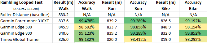

Trasa mieszana (szosa/szutry/trochę zadrzewienia):
Wyniki:
Tu edge 500 troszeczkę zawyżać zaczyna - wpływ zadrzewienia. Edge 800 radzi sobie bez zarzutu. Edge 500 nieco tylko gorzej, zawyża tutaj o 15,7 m. Niby nie dużo, ale na 83 km nazbiera się tego już 10x tyle, czyli ponad 1,5 km.
No i test w "głębokim lesie":
Wyniki:
No fakt, bez jazdy rowerem, tylko spacer i bieg, no i odległość dość maława. Ale wynik dość... ciekawy - edge 500 przy wolnym poruszaniu się zawyżył o 20m, E800 zawyżył o 10m, a przy biegu oba zaniżyły: e500 o 19m, e800 o 30m - w takich warunkach edge 800 mógłby teoretycznie na 63km leśnej jazdy zaniżyć o około 3 kilometry. Sporo. A e500 zaniżyłby o niecałe 2 km, co też do ideałów nie należy.
Wniosek: do lasu czujnik obrotów koła jest zdecydowanie przydatny, zwłaszcza gdy prędkość w terenie jest dość niska (ciężkie podjazdy).
Test był powtórzony w 2011 roku i na odległości ciut większej niż poprzednio w prawie identycznych warunkach leśnych (również tylko spacer i bieg) wyniki wyglądały następująco:
2011-sport-device-gps-accuracy-in-depth-
Jak widać, dokładność w lesie szału nie robi, a nawet jest gorzej niż w poprzednim teście.
W warunkach leśnych, zwłaszcza w terenie z bogatą rzeźbą czujnik obrotów koła zdecydowanie ma sens.

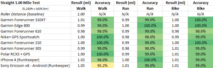

To teraz typowe warunki szosowe (pierwszy obrazek u góry).
Wyniki:
Jak widać w tych warunkach dokładność edge 800 jest bez zarzutu i stosowanie czujnika obrotów koła raczej przestaje mieć znaczenie.

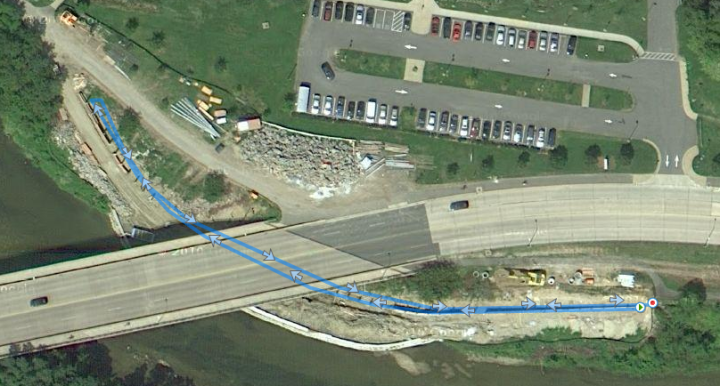

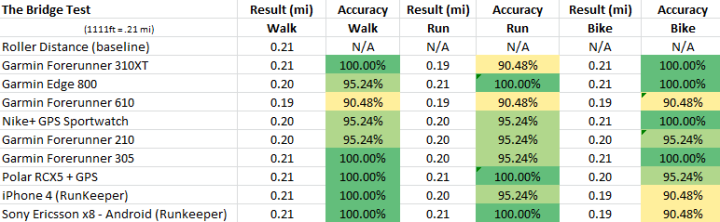

Test pod wiaduktem:
Wyniki:
W przypadku spaceru na części urządzeń (zwłaszcza GF 610) dochodziło do utraty sygnałów gps. Jeśli chodzi o przejazd e800 poradził sobie bardzo dobrze.
Reasumując: na szosie - zwłaszcza w odkrytym terenie - tak w przypadku edge 500 jak (zwłaszcza) w przypadku edge 800/810 można obyć się bez czujnika obrotu koła. W terenie, zwłaszcza zalesionym, o bogatej rzeźbie i technicznie ciężkim, czujnik obrotu koła wydaje się niezbędnym wyposażeniem roweru, no chyba, że nie zależy nam na dokładności metrologicznej ;-).
