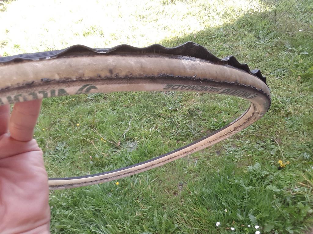

Pierwsze odklejenia pojawiły się po około 1500km.
Najpierw jedno, potem drugie i trzecie.
Na początku zaklejałem kropelką
ale po kilku jazdach odklejało się.
Pewnie trzeba było użyć jakiegoś lepszego kleju.
To co widać na fotce stało się jak ściągąłem szytke z obręczy.
Puściło po całej linii ![]()
Mam nadzieję, że wersja 2.0 nie będzie miała takiej akcji.
Przejechałem prawie 2000km i na razie jest ok.
