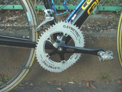

#16 Gosc_bula_*
Gosc_bula_*
Napisano 27 grudzień 2010 - 21:25
Panowie
Jesli chodzi o zasadę dizałania... Czy nie potrzeab jakiejść innej FD by obsłużyła takie blaty jak np wspomniany o'symetric?
Chodzi mi o to, jelśli blat łapie łańcuch jak prostokąt(naginam rzeczywistość) to łańcych wzgledem FD gania góra dół !? Czy nie ma to znaczenai np w ustawieniu wysokości FD? Chyab ma i tym samym jak wiemy wysokość położenai FD uzależniona jest od 2 lub 3 blatów.
Reasumując, czy taki blat podejdzie pod każdą FD?
Coprawda, mam biopeca lecz amplituda łancycha jest minimalna, a jajo o'symetric jest znacznie większe.
#17 Amon
Amon
  • 280 postów
  • SkądŚwieradów-Zdrój
Napisano 27 grudzień 2010 - 21:44
Ja po zamontowaniu blatów rotora musiałem podnieść FD nieco wyżej żeby nie haczyła o blat w miejscu w którym jest "wydłużony". Po tym zabiegu żadnych problemów z działaniem nie mam. FD to zwykłe SH 105 na obejmę, blaty 53/39.
#18 Bikemaster
Bikemaster
  • 1048 postów
  • SkądWWL
Napisano 27 grudzień 2010 - 22:50
bula, teoretycznie Shimano każe dać ok 1-2 mm odległości prowadnik FD - największy blat korby. Ale normalnie wszystkie FD współpracują nawet z wymysłami typu O,Symetric.
