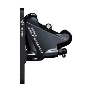

Mam pytanie techniczne. Tylko z ciekawości. Mam u siebie w Scott Addict disc tarcze 160mm przód i tył. Co by było, gdybym miał ochotę, powiedzmy z tyłu założyć 140mm? Jak się ustawia i czy w ogóle można, zacisk hamulca? W drugą stronę, ze 140 na 160, ze względu na większą średnicę tarczy pewnie można jakiś dystans/adapter zamontować pod zacisk. A w drugą stronę? Da się? Czy może ramy są projektowane już pod konkretny rozmiar tarczy?

Jak flat mount, to wystarczy obrócić adapter i montujesz 140 mm. Zobacz czy pod zaciskiem masz adapter ze strzałką "For 160 mm ->".

Ok. Dzięki. Sprawdzę. Odkręcałem zacisk, ale nie przypominam sobie, czy między ramą a zaciskiem coś było? A bywa tak, że nie ma i tylko jeden rozmiar możliwy?

Wrzuć zdjęcie okolic przedniego zacisku to będzie można coś pomóc. Nie bardzo wyobrażam sobie montaż przedniego zacisku bez adaptera bo wymagałoby to wiercenie widelca na wylot.
Co prawda przy zacisku z tyłu tak właśnie jest ale to jednak nieco inne miejsce. Czyli jak masz 160mm z tyłu to powinieneś mieć też adapter, który przy tarczy 140mm po prostu zdejmujesz.

normalnie to powinieneś mieć adaptery przy 160mm, które zdejmujesz do 140
nie wiem jak scott robi, możliwe że tak zaprojektowali mocowanie że nie wrzucisz 140
ale z tego co patrzę internety to są adaptery

Adaptery Shimano pod flat mount są asymetryczne, przy zmianie ze 160 na 140 obraca się stroną, wtedy punkt mocowania zacisku przesuwa się niżej. Zacisk jest przykręcony do adaptera w obu przypadkach, do ramy mocuje się adapter:
