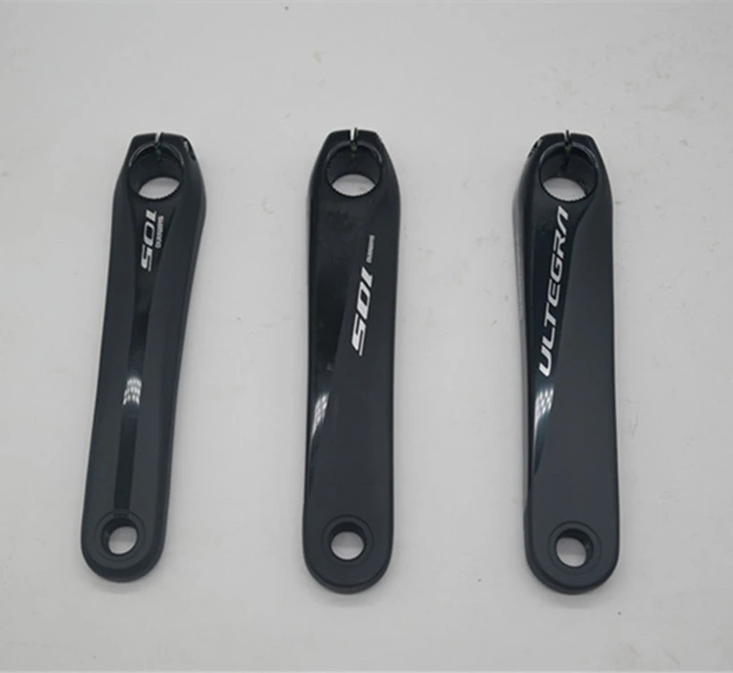

Jak bardzo według Was w skali od 1 do 10 przypałowe jest zamocowanie lewego ramienia z pomiarem mocy z serii 105 do korby Ultegra?
Czy brać kolarska będzie bardzo źle na mnie patrzyć?
Wysłane z mojego SM-G996B przy użyciu Tapatalka
#2293 ogreczek
ogreczek
  • 283 postów
Napisano 30 maj 2022 - 21:36
Jak się tylko długość zgadza - to czemu by nie :D Chociaż niektórzy uważają, że różne masy korb mogą powodować problemy ...

Napisano 31 maj 2022 - 06:40
Ta brać po lewej stronie Twojego roweru będzie patrzeć z pogardą, a ta z prawej z szacunkiem, obojętnie lub z wyższością :)
W przypadku pomiarów klejonych na lewe korby ich rodzaj nie ma wpływu na dokładność pomiaru, wszystkie obecnie po obsadzeniu i kalibracji dokładnie mierzą, co robi lewa noga.

Jeśli piszesz o R8000 vs R7000 to jest to dokładnie to samo ramię różniące się jedynie naniesionym napisem.
Oba są kute. Tylko prawa strona R8000 jest klejona. Oba mają taką samą wagę.
Jak będziesz miał w zestawie naklejkę z nazwą pomiaru to zwyczajnie walnij ją na miejscu napisu 105.
https://handsonbike....7000-4iiii.html
