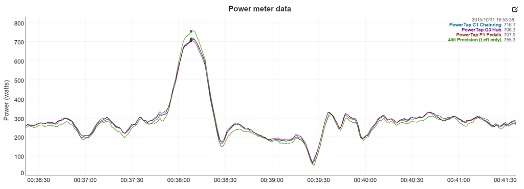

Dawno nie sprawdzałem co tam u DCRainmakera słychać w temacie mierników mocy...
Verve Infocrank Power Meter In-Depth Review
PowerTap C1 Chainring Power Meter In-Depth Review
4iiii Precision Power Meter In-Depth Review
Z powyższych chyba najciekawszy jest test C1, bo jest dostępny na naszym rynku za całkiem przyzwoite pieniądze, choć niestety ograniczeniem będzie wymóg posiadania korby kompaktowej (choć tabela kompatybilności ma sporą ich ilość). Jeśli chodzi o wymianę kół zębatych, to:
About the only downside to the C1 is really just in the compatibility aspect with respect to chainrings and crank arms.  Right now they only support the chainrings they brand, though others have reported it working fine on 3rd party chainrings.  You can indeed replace your chainrings should you need to down the road due to wear (removing the pod isn’t hard), so that piece is a non-factor.
jak widać chyba nie będzie tak źle.
