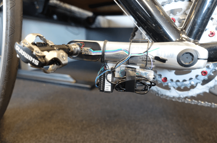

https://cpofficial.c...-on-the-market/
Jeśli nie było info to jest. Chyba najtańszy na rynku obecnie. Jedyny problem jaki widzę, to zwiększenie i to znaczne Q-factora :(
Z wpisu u DCRainmakera to jeszcze w powijakach. Reklamują się dość mocno, wykupując płatne prezentacje np. u GCN, ale w tych prezentacjach w roli głównej występuje sztuka będąca płytką elektroniki, obudowa, bateria i opakowanie. Fizycznie tego jeszcze nie można było po wkręceniu w korbę używać, bo... nie działa. A to co działa, to wygląda tak:
Troszkę odbiega od tego co ma być w finalnej wersji, prawda? ;)
Niby może do jesieni skończą, ale znając życie (jako tako...) to realnym terminem może być raczej wiosna 2019 roku. O ile uda im się zrealizować projekt. Szczerze mówiąc trzymam kciuki, bo zwiększenie Q-factor o 16mm nie jest wielką tragedią (ponoć myślą o dostarczaniu ramion korb, czyli bez przedłużki, ale wtedy pewno będzie to tylko wersja jednostronna?), a zyskuje się nie tylko przyzwoicie niedrogie urządzenie, ale możliwość przenoszenia do różnych rowerów i pedałów: szosa/mtb.
No i gdyby im się jednak udało wypuścić na rynek dobrze działający produkt w zapowiadanej cenie, to należałoby oczekiwać znaczącego spadku cen również innych mierników mocy. Może nie z dnia na dzień, ale wróżąc z fusów można być niemal pewnym, że w przyszłym roku ceny mierników mocy powinny zacząć być coraz bardziej dostępne dla kieszeni przeciętnego amatora.
Keith Wakeham (twórca własnego miernika, podkupiony później przez 4iiii) w komentarzu na Dcrainmaker.com wyraził wątpliwości czy jest możliwe zrobienie dokładnego pomiaru mocy dysponując tak małą przestrzenią na tensometry. Twierdzi, że żeby zmierzyć dokładnie moc na osi i uwzględnić offset różnych pedałów, trzeba mierzyć naprężenia w przynajmniej dwóch oddalonych od siebie punktach. Idąc dalej, w każdym takim punkcie trzeba przynajmniej 8 tensometrów (czułość, kompensacja kątów) , a więc w sumie 16. Ale może niech na ten temat wypowie się ktoś kto się zna ;)
Chciałbym, żeby ten miernik się udał ale po klęsce Limits nie uwierzę póki nie zobaczę.
A co do Q-factor to czytałem, że mają oferować krótsze osie na podmianę do najbardziej popularnych pedałów.
#1358 Prozor
Napisano 28 kwiecień 2018 - 21:08
Też mam obawy czy na pewno im się to uda. Trzymam kciuki - nawet niech dokładność będzie rzędu i kilku %, ale możliwość przeniesienia pomiędzy różnymi rowerami jest sporym atutem. Pal licho te 1,6 cm Q-F.
Krótsza oś? Raczej ramię z wbudowanym w miejsce gwintu ramienia korby miejscem montażu miernika.
#1359 Arked
Arked
  • 910 postów
Napisano 28 kwiecień 2018 - 21:44
Tak. Po prostu krótsza oś pedału. Za Dcrainmakerem: "They’re looking to simply produce/OEM pedal spindles for a few of the major brands, with a shorter length – thus putting you back to the original q-factor." Ma to raczej większy sens bo po prostu uzyskujesz odpowiednie pedały, które możesz przykręcić do dowolnej korby.
