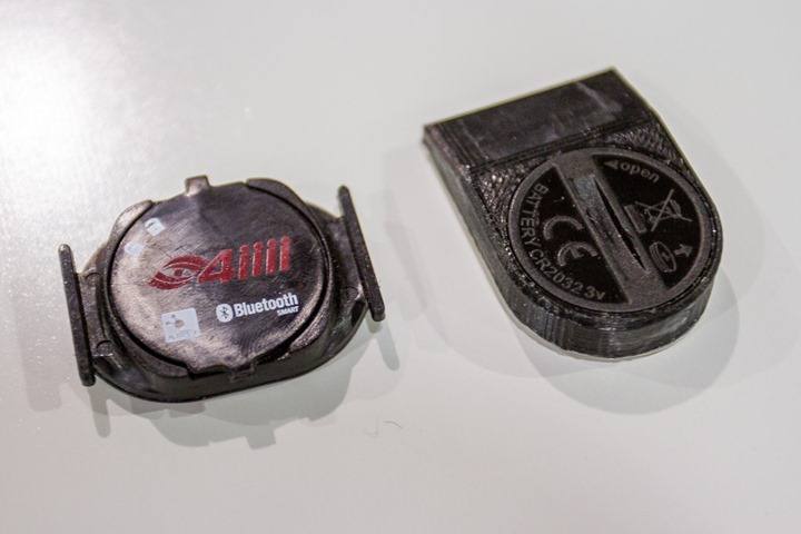

Posted 12 January 2015 - 14:09
DCRainmaker informuje o aktualizacji (i finalnej formie detalicznej) miernika mocy 4iiii: An update on the 4iiii Precision Power Meter
Zmieniło się dość sporo: od kształtu, montażu przy klejeniu, kalibracji.
Po lewej nowa wersja, po prawej prototyp. Na pierwszy rzut oka myślałem, że będzie to montowane jak nowy czujnik kadencji garmina - na gumkę ;-). Okazało się, że gumka i tak jest używana (i po to są zaczepy), ale tylko do montażu:
Póki co jeszcze nie przetestował nowej wersji i w związku z tym brak danych, czy poprawiono błędy pomiaru mocy. Jeśli większość błędów została usunięta, to będzie ciekawa alternatywa dla Stages, cena jednoramiennego $400 (z zestawem kalibracyjnym) / na dwa ramiona korby: $750 (o $50 mniej bez zestawu kalibracyjnego - jeśli będzie instalować sprzedawca, ale i tak pobierze za montaż i kalibrację...) - tyle tylko, że nie każda korba pozwoli na montaż dwóch czujników, jeśli ramię korby ma otwór montażowy do przykręcenia koła zębatego (np. Red22/Campagnolo), to nic z tego. Dla (większości) korb MTB montaż będzie możliwy na obu ranieniach, ale do wymiany baterii po stronie napędowej będzie konieczność demontażu korby i kół zębatych, dlatego producent nie poleca instalacji czujnika po stronie napędowej (ale możliwość jest).
Pierwsza seria wysprzedana (10.12.2014), następne egzemplarze mają być dostępne w pierwszym kwartale bieżącego roku. Na stronie 4iiii.com nowego modelu nie widać, ciągle zdjęcia prototypu, tak więc zachęcam do rzucenia okiem u Ray'a.

Prozor pytanko. Jak się to będzie miało do korb karbonowych ??? Bo wiadomo że folia metalizowana chyba nie bedzie się odpowiednio na tej powierzchni odchylała ??? Wiesz coś ?
#311 Nosek
Nosek
  • 151 posts
  • SkądDębica
Posted 13 January 2015 - 15:52
Doszukałem się że jest kompatybilny z XX Sramem do MTB :) ale ciekawe czy tym carbonowym :)

Bo własnie chyba nie było.... tylko własnie jak się to ma do carbonu bo stages robi dla korb metalowych gdyż zapewne można przewidzieć ugięcie czy raczej rozciągnięcie foli metalizowanej pod wpływem nacisku na pedała a przy karbonie to jest niewiadoma (jak dla mnie), ale może się własnie coś zmieniło o czym nie wiem :)

Co do korb karbonowych jest to mała niewiadoma - tak jak to napisał Nosek. Może dla korb z wkładem aluminiowym z okleiną kompozytową problemu nie będzie…
Póki co nigdzie się jeszcze tego nie kupi. Pierwsza partia już poszła, kolejne dopiero robią. Ray jak dostanie i przetestuje to dowiemy się nieco więcej. Ewentualnie wtedy da się to zamówić z usa, bo dystrybucja w eu pewno będzie z dużym opóźnieniem.
A założenie i kalibracja to nic skomplikowanego.
