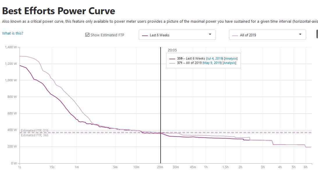

ktoś wie w jaki sposób strava estymuje ftp? jakieś straszne farmazony mi pokazuje

95 % mocy  z 20 minutowej
Nie wiem jak oblicza, ale przy prawidłowo podanej wadze, podobno robi to dość dokładnie na segmentach powyżej 10 minut.  Jakiś algorytm biorący pod uwagę prędkość, nachylenie i wagę.
EDIT: aaa...sorry, tak oblicza średnią  moc na segmencie. FTP to nie wiem ;)
#1771 mess
Napisano 24 lipiec 2019 - 22:17
no raczej nie, jakoś inaczej musi być

Napisano 25 lipiec 2019 - 08:36
u mnie pokrywa się z 95% ,może jeszcze brać pod uwagę dłuższy okres 60 min?

Próbowałem to zrozumieć ale nie wiem po dziś dzień. Możliwe, że na podstawie jakiejś krzywej regresji poprowadzonej na podstawie kilku (2, 3?) punktów na krzywej mocy (pewnie moc godzinna na takiej krzywej).
#1774 mess
Napisano 25 lipiec 2019 - 08:52
do wczoraj pokazywalo mi dla last 6 weeks 346, wczoraj zrobilem okrazenie na czas, gdzie niecałe 11minut wyszlo 396W i wtedy zmieniło sie estimated na 376 :|

No, to mogło zmienić zasadniczo przebieg krzywej regresji ;) Na "chłopski rozum" 396W przez 11 minut to ok. 355-360W na progu.
#1776 mess
Napisano 25 lipiec 2019 - 09:11
no to jeszcze ok, ale skad 376? jak to jest liczone, mi kiedys @Arni podobne CP szacował, ale w sumie już nie pamiętam jak

Masz kilku punktów, na których podstawie jest wyznaczana linia trendu. Otrzymujesz wzór na taką krzywą i FTP zapewne to wartość dla 60 minut podstawiona pod ten wzór (po prostu punkt na linii trendu dla 60 minut). Nie wiem z jakiego modelu korzysta Strava i czy w ogóle. To tylko moje spekulacje.

dobre jaja :D przed tymi 11min pokazywało mi 346W, później wbiło na 376W a dziś w ramach rozgrzewki przed jutrzejszym wyścigiem zrobiłem segment 4 minutowy @ 491W i teraz mi pokazuje estymowane ftp 338W :P
ale jeszcze lepsze jaja pokazuje golden cheetah... @Arni lookaj to ->
331W CP i 41916kJ hahaha

nie rozumiem, no teraz mi golden cheetah na 331 CP szacuje :)
