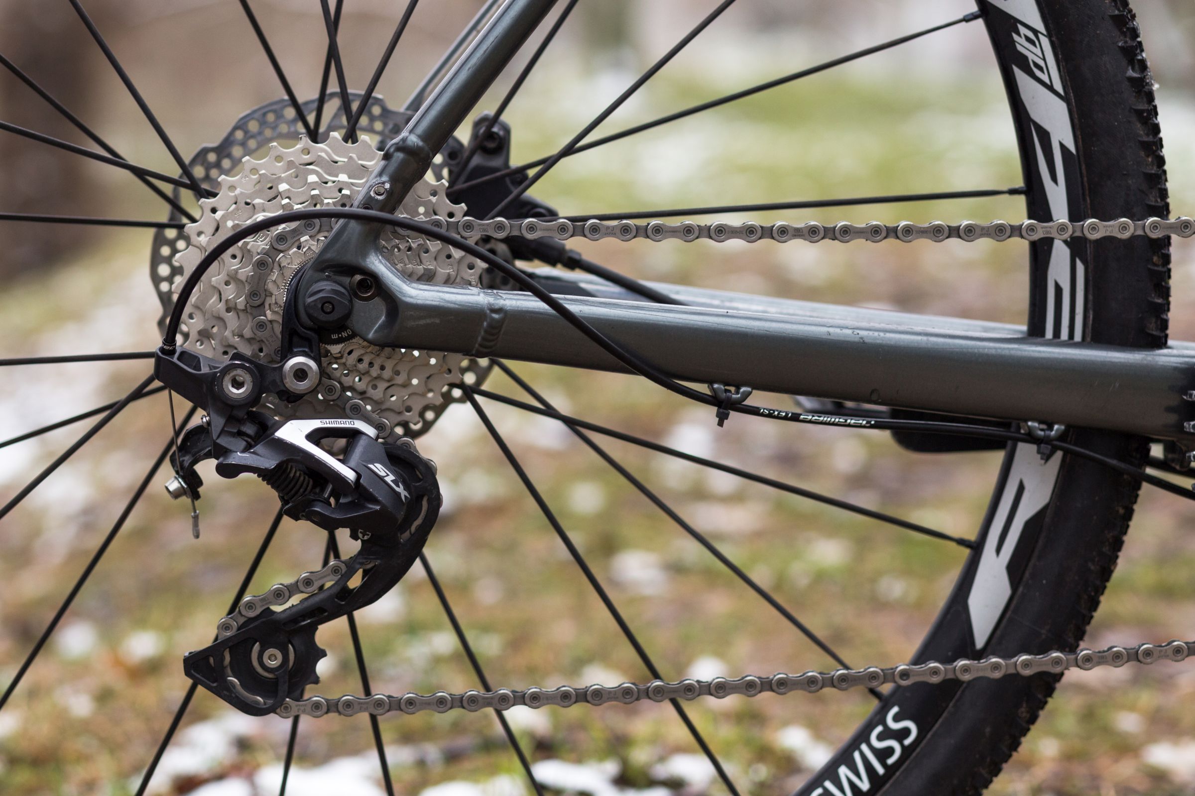

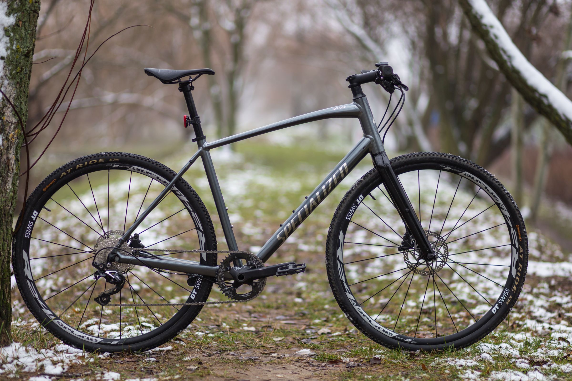

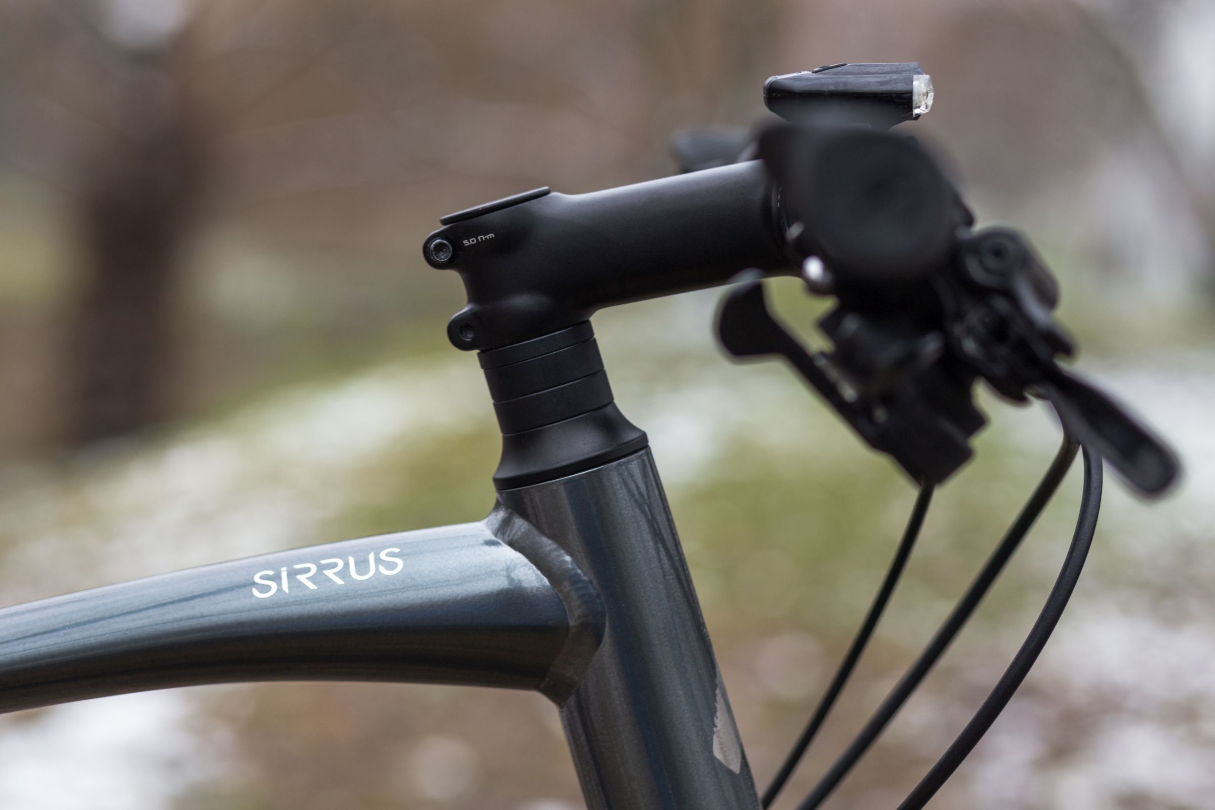

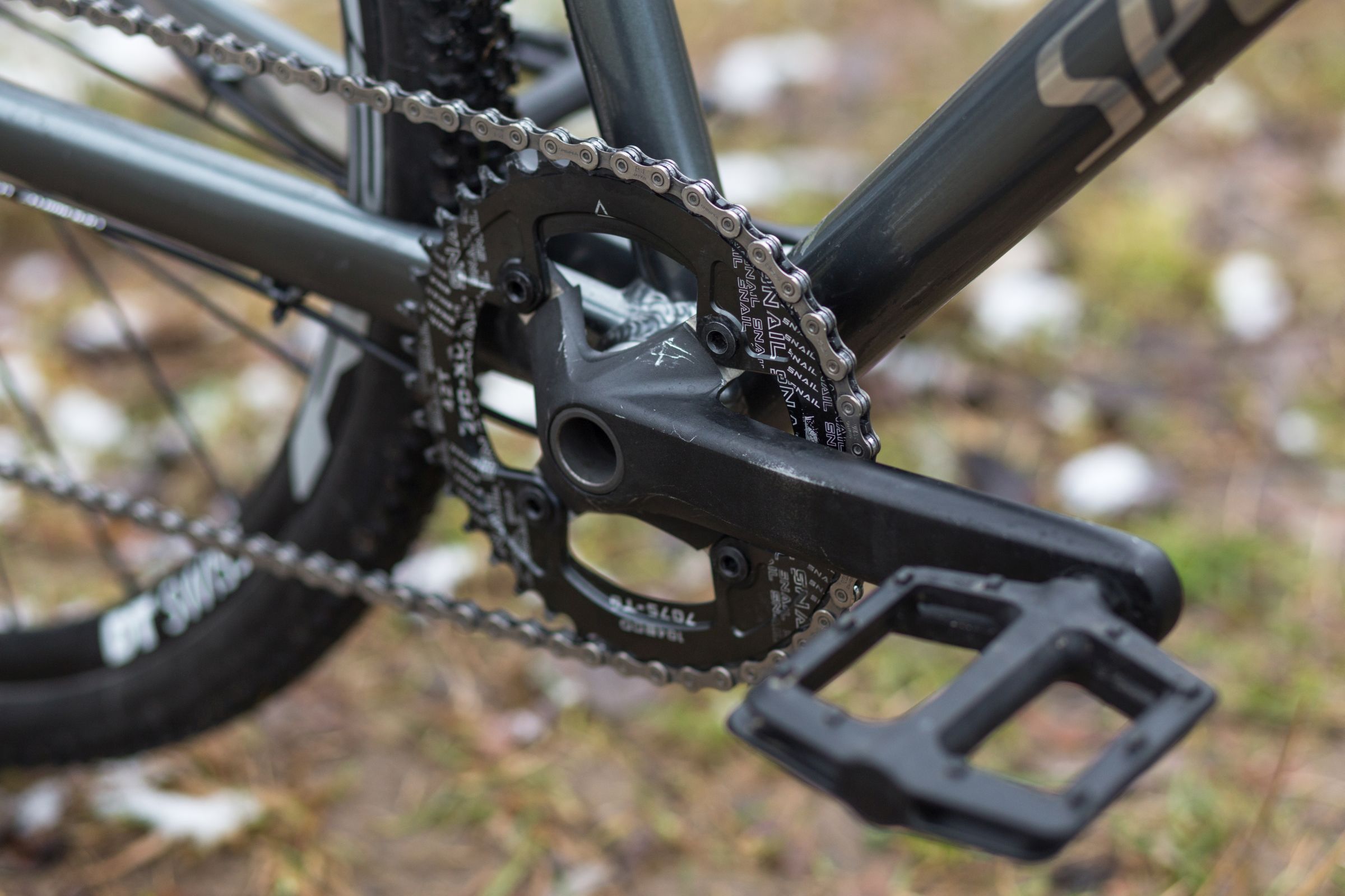

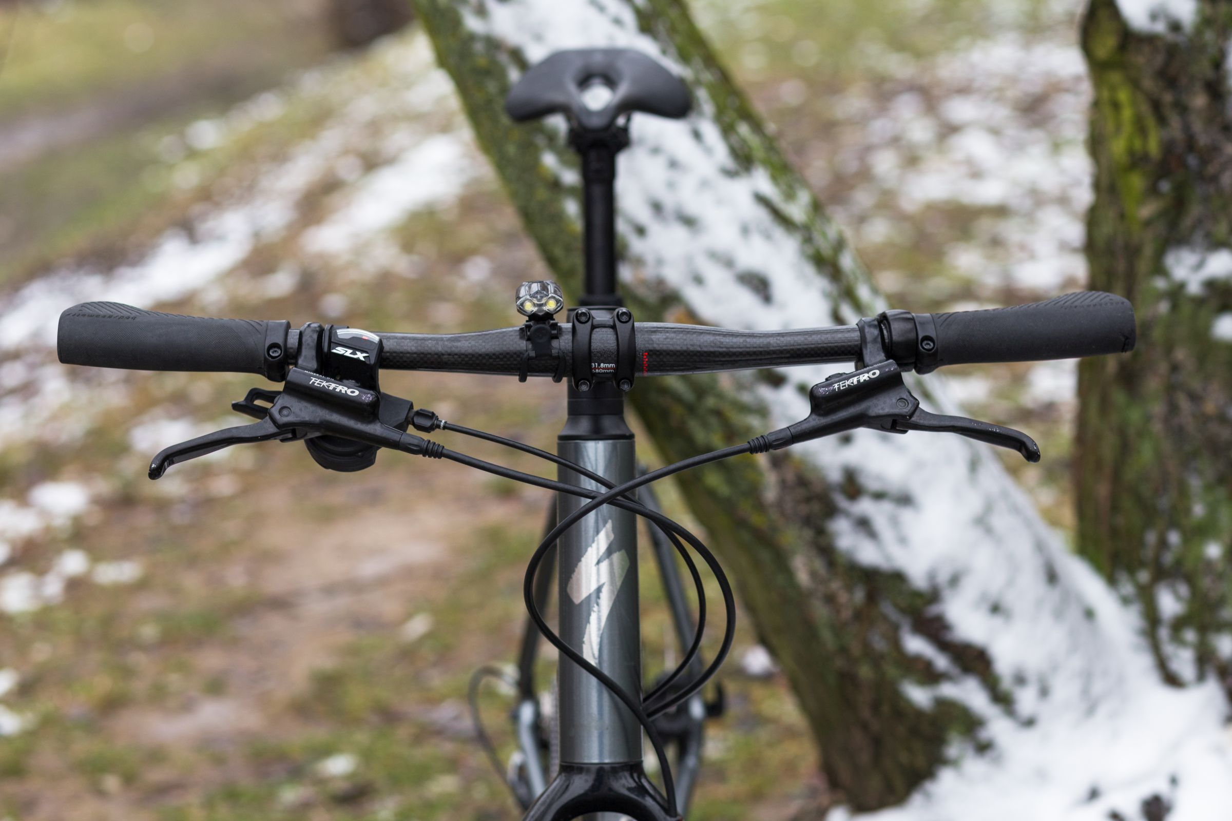

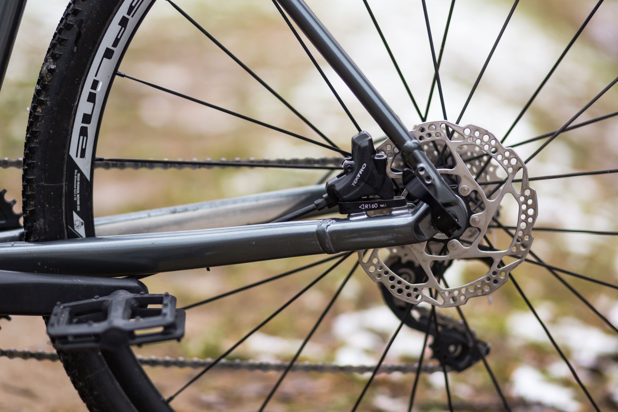

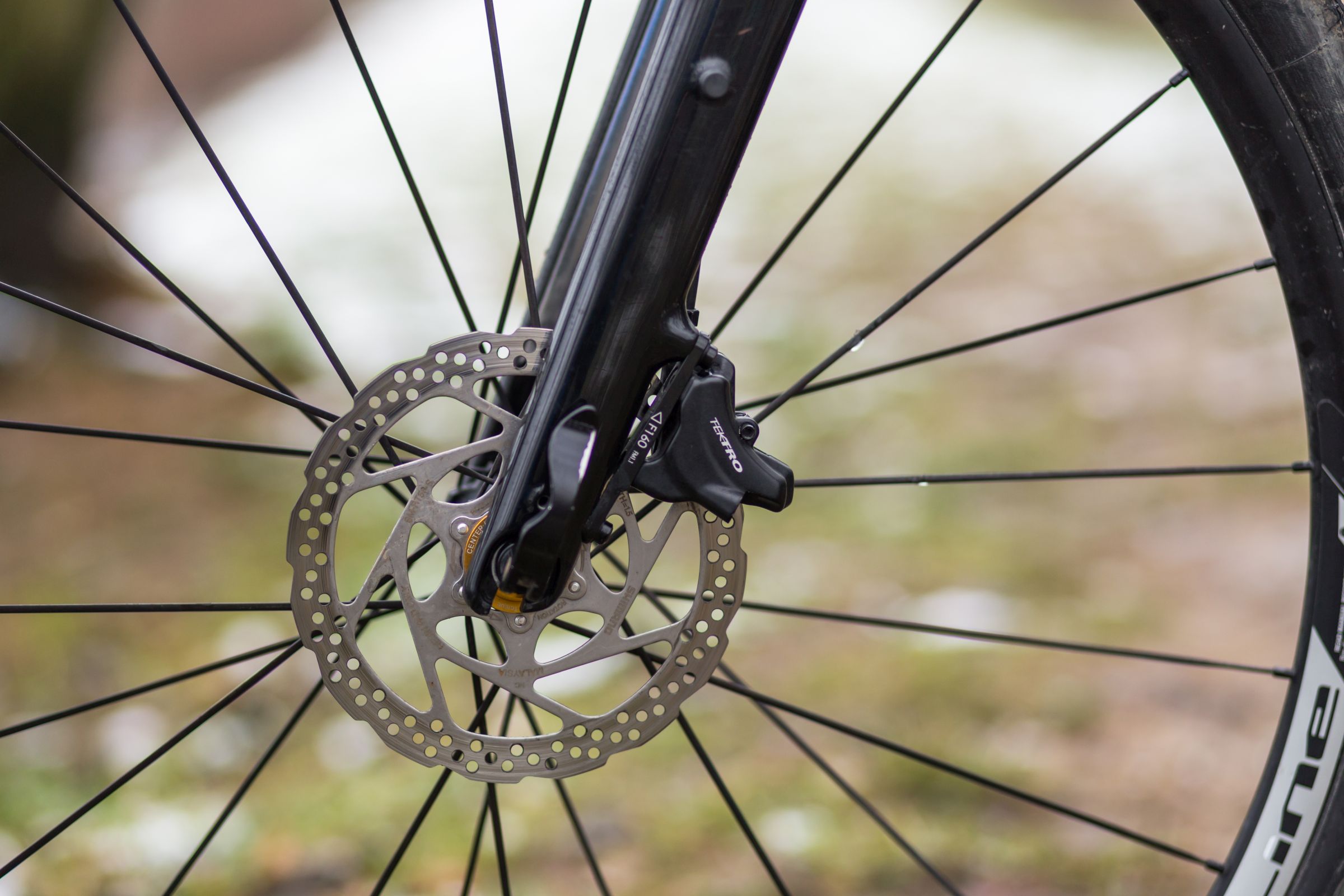

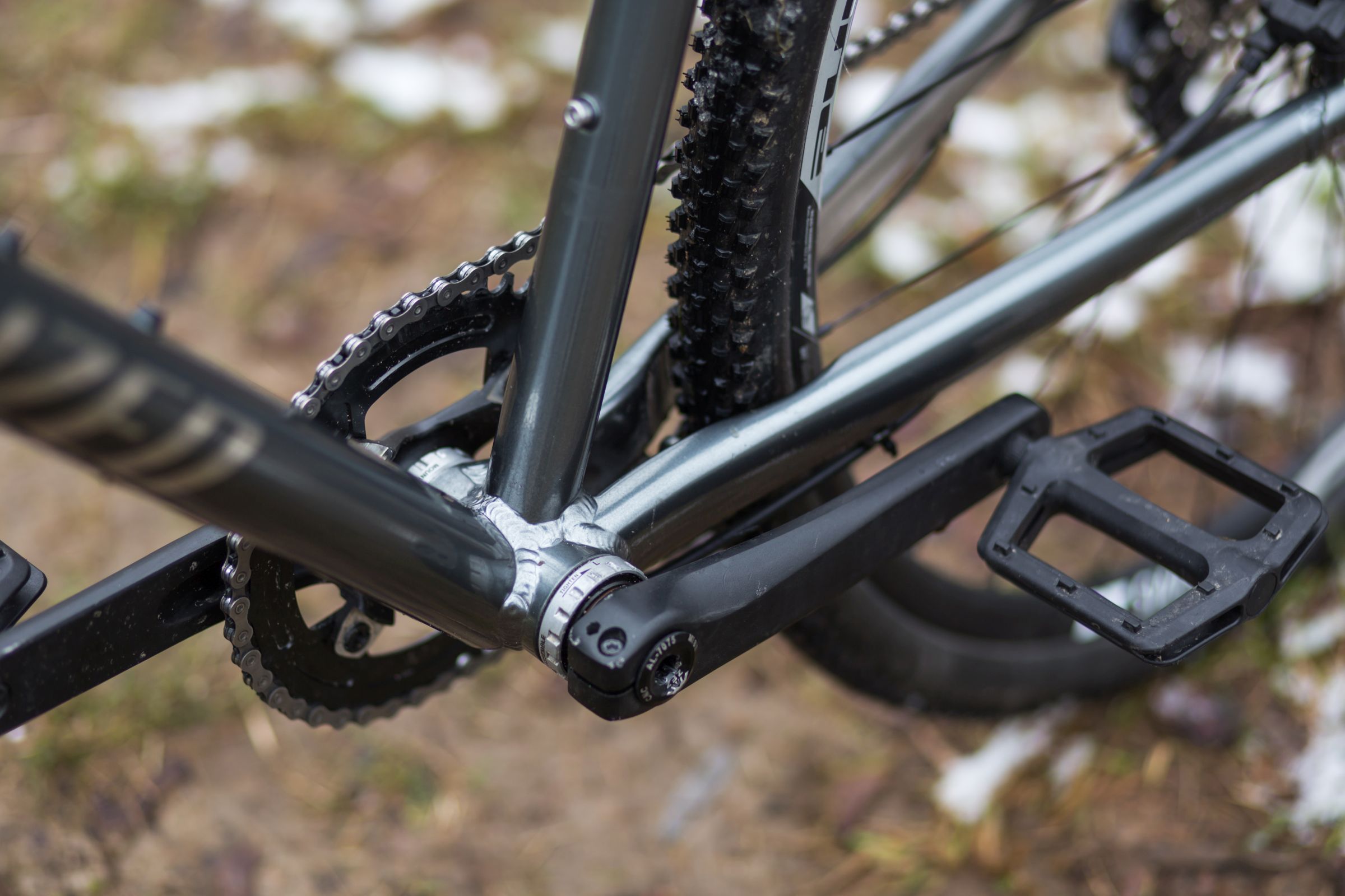

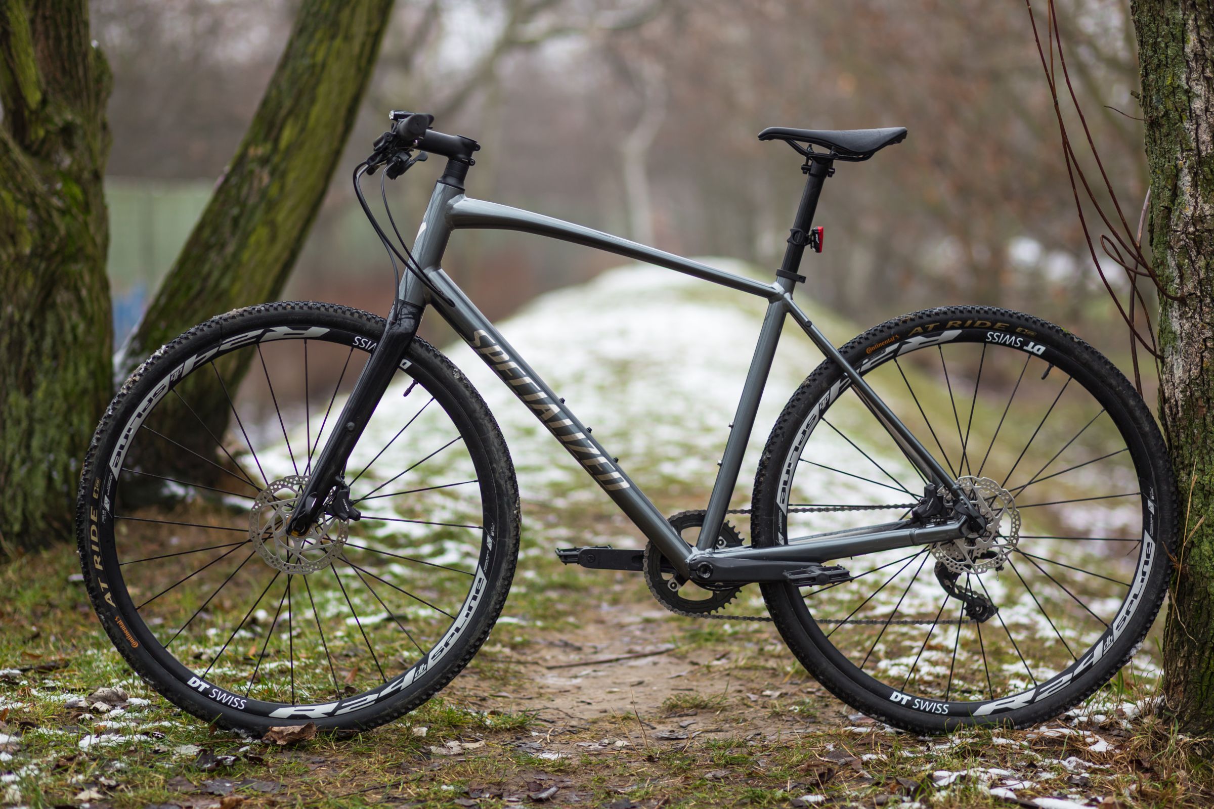

Specialized Sirrus Sport 2018, rozm. L - po upgradzie z tego co miałem na chacie. Koła i napęd wymieniłem z moim Krossem Evado, który mieszka od 2 lat u rodziców na wsi. Nowe rzeczy - dętki, kaseta, pancerz i linka przerzutki. Od tygodnia jest moim podstawowym rowerem i takim pewnie pozostanie na najbliższe miesiące :) Dziwna jest trochę rozmiarówka tego modelu bo Lka jest na mnie 175cm tak w sam raz, a nawet za sztycę z ofsetem bym się nie obraził.
Waga gołego - 9.06kg, a jak na fotkach (+pedały, lampki, dzwonek) - 9,44kg. Zdjąłem z oryginalnego 1,5kg masy.
oryginalna specka:
aktualna specka:
rama - Specialized Sirrus Sport 2018 rozm. L, A1 SL Premium Aluminum, widelec karbon 9r
koła - DT Swiss R24, na szybkozamykacze, po konwersji z thru axli
opony - Conti AT Ride 42 (realnie 38mm)
dętki - Schwalbe Extra Light
tarcze - Shimano SM RT54, 160mm
kaseta - Sunrace 11-32, 10rz.
korba - jakiś noname Speca, 172.5mm
koronka - 42T
łańcuch - SLX 10rz
zmieniarka - SLX RD-M670, GS, 10rz
manetka - SLX SL-M670, 10rz
hamulce - Tektro HD-R310
mostek - Specialized 100mm
kierownica - chinski karbon, 600mm
sztyca - Accent Execute Pro, 400mm
siodło - Specialized Power Elaston (aktualnie w tym rowerze, w przyszłości pewnie pójdzie do szosy albo mtb)
gripy - Specialized Body Geometry
pedały - Specialized Fitness platform
dzwonek - Knog small
lampki - Infini Lava

#614 Chikushou
  • 893 postów
Napisano 10 styczeń 2021 - 14:29
Jaka szeroka wejdzie tam maksymalnie? Kumpel kupił praktycznie identycznego po moich namowach, ale chyba model niższy bo ma aluminiowy widelec. Ma tam stockowe slicki i tez mu doradzałem żeby jakaś fajną gravelową oponkę tam wsadził, ale nie wiedziałem co tam się zmieści.
#615 cauchy
Napisano 10 styczeń 2021 - 14:33
opona? wg Speca 45mm i na moje oko też coś koło tego
na te opony nie narzekam, zajebiście dobrze się trzymają nawierzchni i nawet po mieście po ścieżkach są super przyczepne i spoko "niosą"
#616 Dari
Napisano 10 styczeń 2021 - 14:43
Czy to jest aluminiowa sztyca? Jesli tak, to może byłoby warto pomyśleć o jakieś karbonowej z offsetem (nawet chinolu): będzie bezpieczniej dla szyn siodłełka (na zdjęciu wygląda jakby było cofnięte poza ogranicznik), a przy okazji masa będzie mniejsza i komfort się zwiększy
#617 cauchy
Napisano 10 styczeń 2021 - 14:46
tak, to alu, 195g, ujeżdżałem ją do tej pory w MTB. Dokładnie jak piszesz, jeszcze z 1cm by się przydał, może co upoluję na olxie, ale póki co jest ok :)
#618 Dari
Napisano 10 styczeń 2021 - 14:55
Np. Elita One z Aliexpress zbiera dobre opinie.

Dobre zdjęcia! Błotniki planujesz?
#620 cauchy
Napisano 10 styczeń 2021 - 17:19
coś myślałem, ale chyba sobie daruję :)
a fotki lubię robić swoim rowerkom :)
