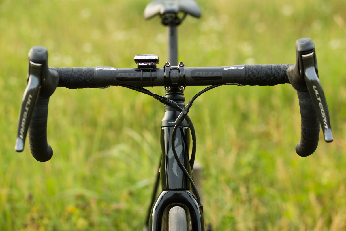

Bez feuerwerkow ale prezentuje sie bardzo dobrze.
Kilka malych szczegolow:
- owijka raczej do ponownego nawiniecia, widoczna dziura przy prawej klamce;
- warto zsynchronizowac ulozenke opon, tak aby napisy byly w tym samym polozeniu, np nad wentylem, a i same nakretki wentyli mozna pogonic.
#24 Chikushou
  • 893 postów
Napisano 01 kwiecień 2019 - 08:50
Z tą owijką to byłem ostro wkurzony z kilku powodów. Własnie z tego wymienionego przez Ciebie, gdzieś nie dopatrzyłem tego przy nawijaniu, i skapnąłem się własnie przy robieniu zdjęć. Druga sprawa, to sama taśma FSA wieńcząca całość mi się rozciągnęła z jednej strony, bo nie spodziewałem się, że będzie tak się rozciągać mocno :). Owijka nie była, aż taka tania, żebym chciał to nawijać od razu ponownie, więc poczekam aż się trochę zużyje. Niestety jak się nawija to raz na pół roku, to traci się wprawę.
A jeśli chodzi o opony, to też zdaje sobie z tego sprawę. Jednakże było tak cholernie ciężko założyć te opony na felgę, że o przesuwaniu nie było mowy już. Potem ściągać nie chciałem, bo to system tubeless.
Fajnie mimo wszystko, że są osoby zwracające tak jak Ja uwagę na takie smaczki :).
