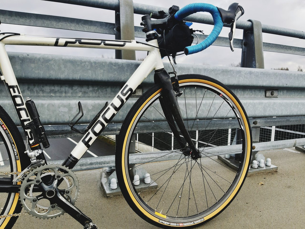

Opony do przełaja Tufo Speedero 40mm z klasycznym beżowym bokiem :) Potrzebowałem czegoś co da przyczepność na dobrze ubitym szutrze ale też będzie szybkie na asfalcie bo realia są takie, że ponad 50% jazd na przełaju to jednak asfalt - po prostu ten rower to moja "zimówka".
Zastanawiałem się nad 36mm ale zdecydowałem, że od wąskich opon mam szosę, a chcę aby oba rowery były możliwie jak najbardziej różne od siebie.
Tutaj mając w perspektywie całą zimę ma być przyczepnie we wszystkich warunkach więc wleciało 40mm. Po pierwszej jeździe pełna satysfakcja - opony świetnie niosą na szosie, i nie było żadnego problemu na szutrze i lekkim błocie. W porównaniu do drutowanych kloców za 50zł, które miałem wcześniej jest bajka.
Niestety zapomniałem zważyć :|
