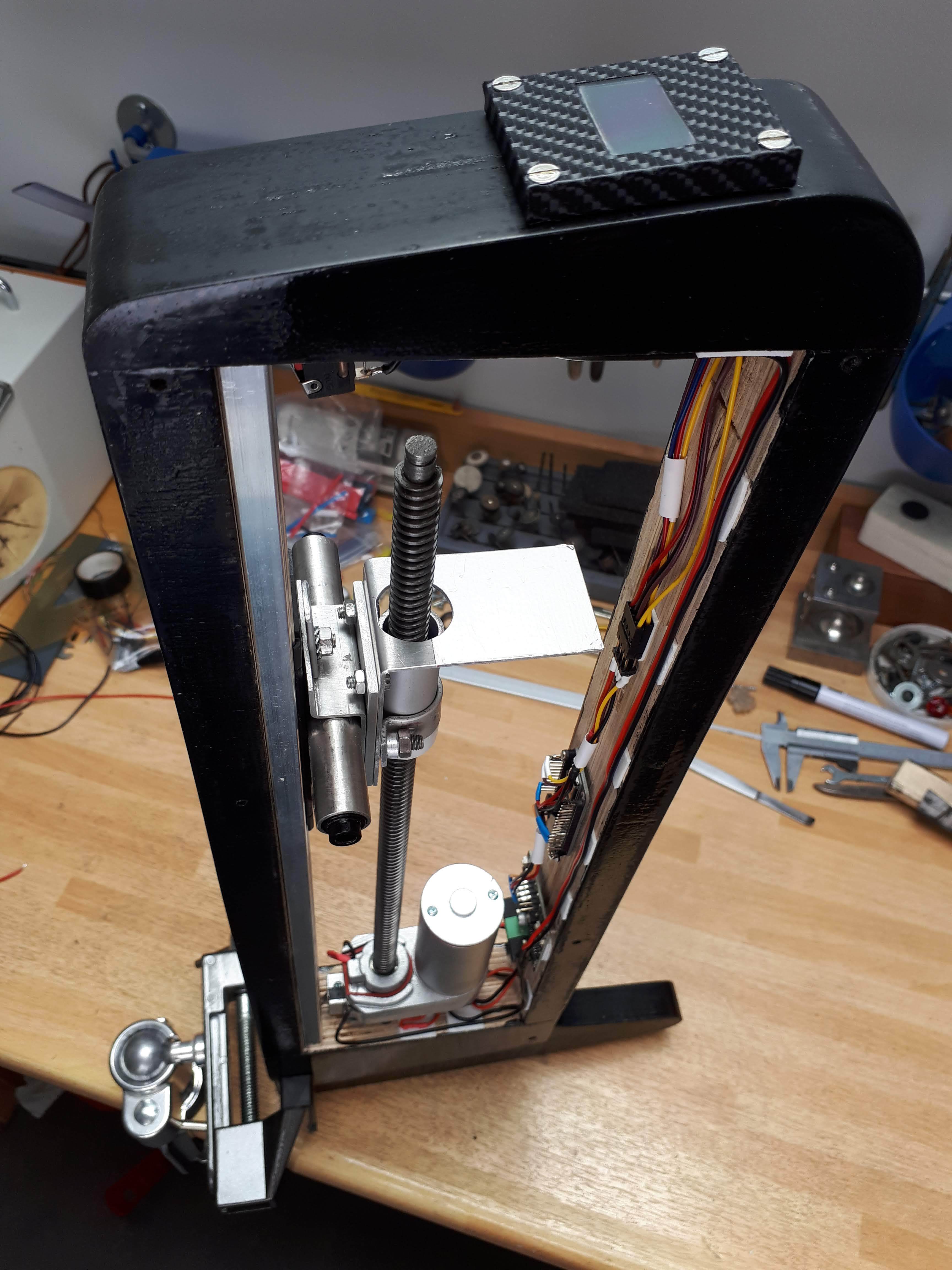

Kolejna alternatywna winda amatorska:
FQRAY3SKDIA9N2C.jpg?auto=webp&frame=1&wi
wraz z dokumentacją  wykonawczą i oprogramowaniem: https://www.instruct...-Incline-for-I/
