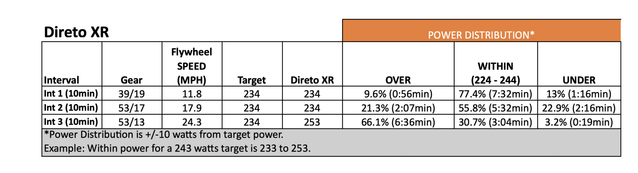

#2088 Prozor
Napisano 31 październik 2020 - 17:30
Ok, co prawda moja powyższa prośba o wrzucenie wykresu z zarejestrowanym LAP z Wahoo dalej aktualna (do weryfikacji), to recenzja Kickr v5: https://www.smartbik...20-review-12392właściwie wyjaśnia moją wątpliwość. Spójrzmy na wykres interwałów 3x20s 300W/100W z TR:
We wrześniu 2020 zapis z Direto XR wyglądał tak:
Jak widać stabilizacja mocy hamowania była znacznie gorsza niż Kickr. Z moich pomiarów wynika, że na aktualnym firmware jest znacznie lepiej, co zresztą można zauważyć na umieszczonych przeze mnie wykresach.
Powyższe na małej tarczy korby. Dane z Traineroad, niebieskie pole to żądanie aplikacji do ustawienia mocy oporu, prosta zielona linia to moc raportowana (i wygładzana?!) przez  trenażer, faktycznie zarejestrowana moc jest przedstawiona linią żółtą.
Wnioski?
Wygląda na to, że TR wysyła sygnał do trenażera wcześniej, niż zaplanowana zmiana mocy oporu!
Dzięki temu początek zmiany oporu wyraźnie jest wyczuwalny w nogach, co jest bardzo dobrym rozwiązaniem problemu lagu. Pytanie tylko, czy jest to stała wartość, czy przypisywana z automatu do poszczególnych trenażerów, czy może jest również możliwość ręcznego ustawienia. Nie używam TR, więc za bardzo nie mogę tego przetestować, chociaż ewentualnie mógłbym to jeszcze rozważyć...
Jednak patrząc na te dwa wykresy można domyślać się, że raczej jest to wartość stała.
Zmiana oporu trwa ok. 3-4s, do tego należałoby chyba jednak dodać lag widoczny pomiędzy zieloną, a żółtą linią, jednak będzie to tylko w okolicy sekundy, może nieco dłużej (niestety, tu może być tylko ocena "na oko" - w odróżnieniu od wykresów z GC nie ma możliwości sprawdzenia kolejnych sekund).
No ale w przypadku TR wcześniejsze wygenerowanie żądania zmiany oporu dość skutecznie wyeliminowuje problem lagu. Oczywiście występuje płynne narastanie bądź zmniejszanie mocy oporu, ale to jest bardzo dobre zjawisko, raczej zmiana zero/jedynkowa nie jest pożądana.
Co więcej, porównując wykresy można odnieść wrażenie, że czas osiągnięcia mocy docelowej w obu trenażerach jest niemalże identyczny, nawet ze wskazaniem na Direto XR! To może zaskakiwać, prawda?
Różnica jest w stabilizacji mocy hamowania, jednak tego należało się spodziewać, ale należy też pamiętać, że imho aktualne firmware znacznie poprawiło stabilizację. Na dodatek można dodać wyrównanie mocy Direto XR, czyli szybkość reakcji na nierównomierność generowania mocy przez ćwiczącego i oprogramowanie Elite może wykryć i zaproponować odpowiedni stopień wyrównania dla danego ćwiczącego. U mnie było to 2 w skali od 1 do 10. Może kiedyś zrobię testy jak to wygląda przy różnych stopniach wyrównania, bo jestem ciekaw ;)
Czy występuje różnica w utrzymaniu mocy na małej i dużej tarczy korby w Kickr? Oczywiście:
Pierwszy interwał na małej tarczy, później zmiana na dużą (widać piki mocy), dwa następne na dużej. Jak widać różnica w stabilizacji występuje, co raczej nie dziwi. Drugi interwał to duża tarcza i środkowa zębatka, trzeci 53/13 i jak widać wahania mocy tu są największe.
Porównajmy to do Direto XR:
Jak można było się domyślać, wahania mocy hamowania są większe, zwłaszcza na 53/13.

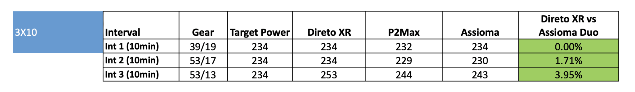

Jakie różnice w stosunku do zadanego poziomu mocy? Proszę, tabela z zestawieniem, najpierw dla Kickr v5:
i Direto XR:
direto_xr_power_-2048x555.pngNiestety, dla Kickr nie wrzucił tabelki różnic pomiarowych dla średnich mocy danego interwału, dla Direto XR wygląda to tak:
direto_xr_erg_dist-2048x299.pngMożna się domyślać, że dla Kickr będzie to wyglądać nieco lepiej, zwłaszcza porównując liczby z dwóch pierwszych tabelek. O ile w przypadku Kickr rozkład mocy ponad i poniżej środkowego zakresu mocy /zadanej jest mniej więcej wyrównany (5-7/17-19/27-28), to Direto XR ma większy rozstrzał (10-13/21-23/66-3), zwłaszcza przy kręceniu oś/blat. Co ciekawe, na aktualnym firmware Direto XR zauważyłem tendencję do nieprzekraczania mocy, wręcz trenażer dba o to, żeby nie przekraczać za mocno zadanej mocy hamowania, również przy dużej prędkości obrotowej koła zamachowego.
Wnioski nasuwają się same: ERG należałoby robić na mniejszej tarczy korby. Raczej niezależnie od trenażera. Kickr na dużej tarczy sprawuje się lepiej, co właściwie nie powinno dziwić z uwagi na elektromagnetyczne sterowanie oporem hamowania koła zamachowego. Ale i w tym przypadku należy zachować umiar i stosowanie przełożeń typu ośka/blat nie należy do rozsądnych (choć blat/środek kasety sprawuje się przyzwoicie).
