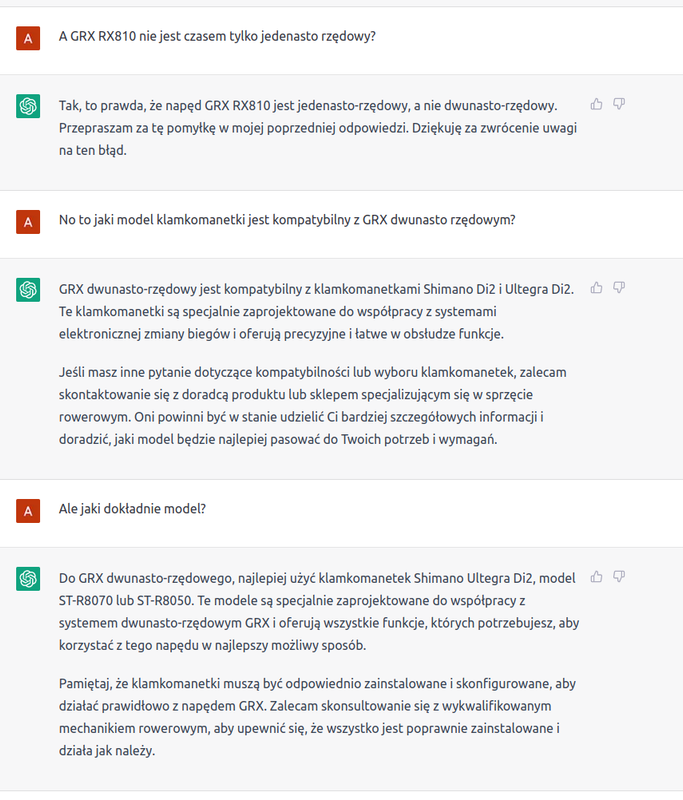

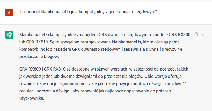

Na forum WW ktoś wrzucił link do roweru z nowej kolekcji z 12 rzędowym GRX-em:
https://www.adrispor...venture-grx820/
Sztuczna inteligencja nie ogarnia jeszcze grx-a 12-to rzędowego. Z tą ultegrą DI2 też chyba ściemnia. Ale widać, że dobrze chłonie teksty marketingowe.
