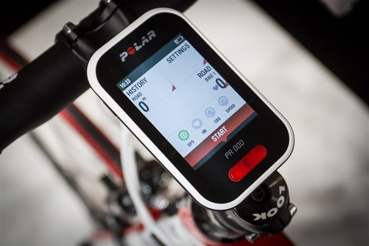

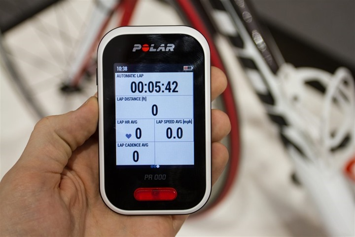

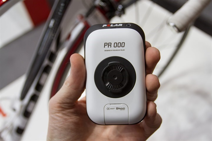

Polar postanowił, że wreszcie wyprodukuje swój rowerowy komputer treningowy wyposażony w GPS i od 26.01.2014 możemy podziwiać (jeszcze nie dostępny na rynku) urządzenie Polar V650. Szczegóły w "szybkiej" recenzji DCRainmakera (w odróżnieniu od "dogłębnej"): First look at Polar V650 GPS bike computer.
Tak w skrócie, wygląd:
góra:
z boku:
z dołu:

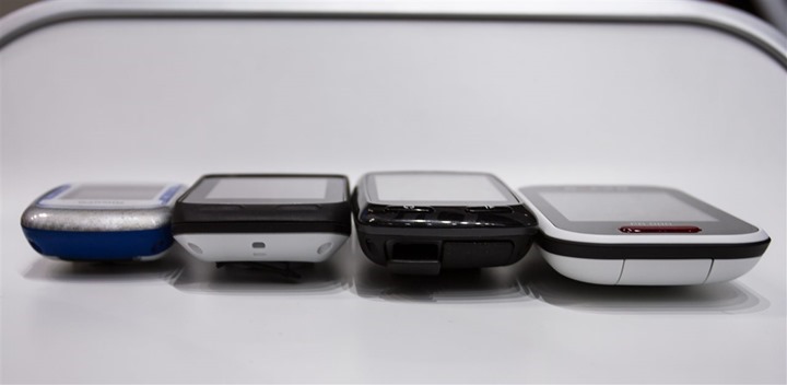

Jak widać w wyglądzie rewolucji w stosunku do Garmina nie ma, nawet mocowanie dziwnie podobne - zresztą niemalże wszyscy producenci stosują teraz tego typu mocowanie - proste i skuteczne. Oczywiście muszą różnić się szczegółami, ale ogólna idea nie zmienia się od chwili wprowadzenia przez Garmina tego typu mocowania w modelach edge 500/800.
Porównanie do garminów serii edge:
Hymmm... Duży jest.
za to najcieńszy (grubość).

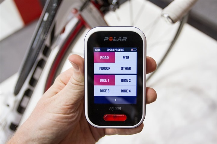

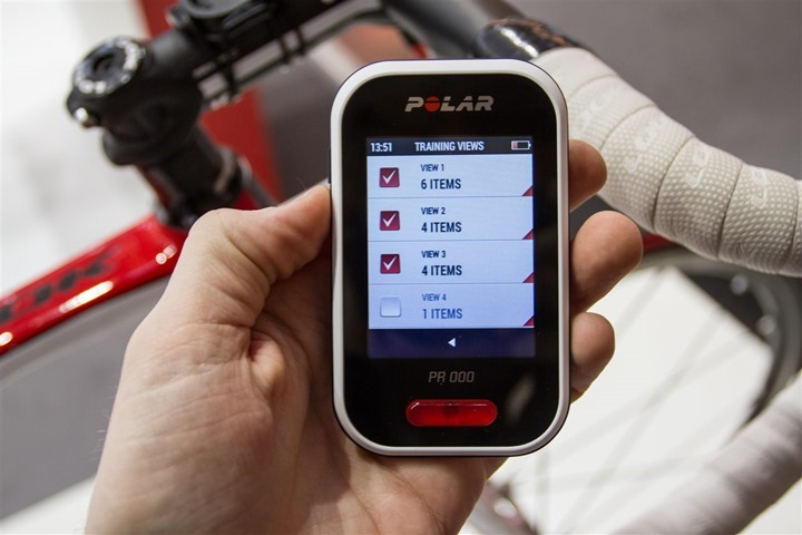

Interfejs jest całkowicie dotykowy (możliwość obsługi w rękawicach i wodoodporny). Czerwony przycisk to Start/Lap/Stop.
Do 6 ekranów, do 8 pól na każdym.
4 profile roweru z różnymi ekranami, czujnikami itp.
W wersji produkcyjnej (czyli do sprzedaży) ponoć ma być możliwość zmiany nazw roweru, na razie tylko Bike 1, 2, 3, 4.

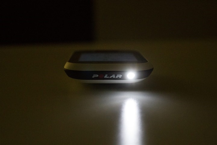

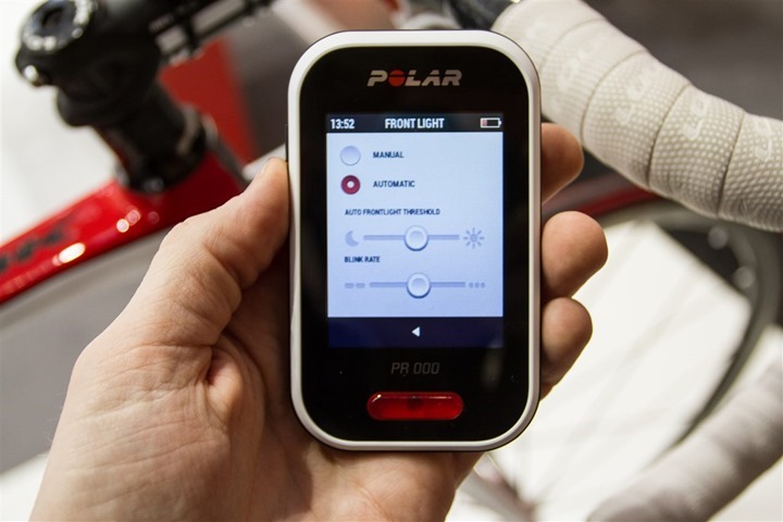

Ciekawostka - komputerek może zastąpić pozycyjną lampkę LED.
Normalnie jak w tanich telefonach :-).
Co ciekawe z pełną konfiguracją mocy świecenia i szybkości migania (lub tryb stały) - oczywiście z interfejsu dotykowego. A co - technologia XXI W.

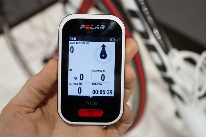

Funkcje mapowe - w końcu większy od garmina edge 8x0, to pewno ma fajną mapę, prawda? Nieprawda!
IMG_9822_thumb.jpg,
Strzałka na górze może pokazać kierunek jazdy. A, nie - jeszcze jest możliwość wyświetlenia kreski:
Normalnie miodzio... W stareńkich ręczniakach garmina było to lepiej zrobione.
