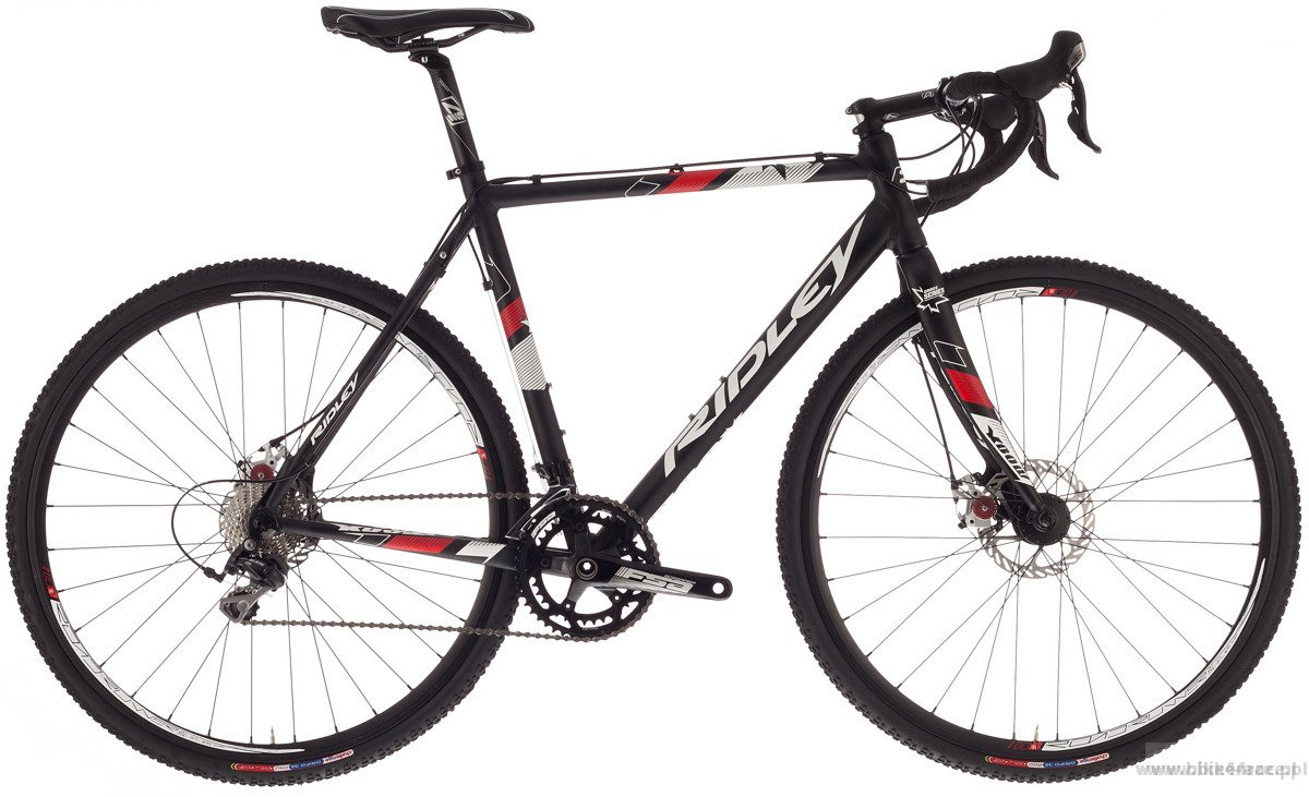

Kontynuując pierwotny wątek tego tematu, po nieprzemyślanej sprzedaży Ridleya, o którym było na początku, właśnie złożyłem zamówienie na kolejnego. Również X-Bow, ale w wersji z nową 105tką i na tarczach. Po głowie chodził X-Ride, ale raz, że obecnie trzeba by czekać do października, a dwa - jest to rower typowo przełajowy, a bardziej mi potrzebny rower do miasta i szosowych treningów od jesieni do wiosny ;)
Taki urwis.
pol_pl_Rower-przelajowy-RIDLEY-X-BOW-10-

Ładne to malowanie mają. Identyczne jak mój X-Ride, tyle, że mam białego widłacza.

Gibber - widelec jest moim zdaniem największym minusem X-Bow'a, mógłby być masywniejszy ;) Malowanie praktycznie identyczne jak w moich poprzednim X-Bow, tylko tym razem mat zamiast połysku (mz zmiana na plus).
