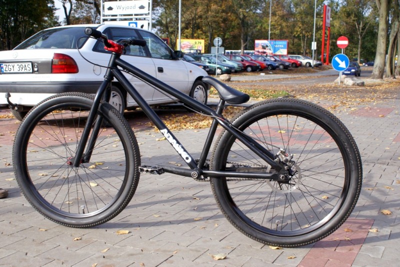

ja malowałem ramy sprayami ale dobrymi... MOTIPami, stalowe, zmatowiony lakier oryginalny, dobrze odtłuszczone, i efekt naprawde super, farba nie tak mocna, ale to rower do ciezszych zastosowan, na stalowej szosie powinno byc super. zresztą, favorita swojego tez malowalem sprayem.
rok po malowaniu:
powierzchnia nadal sie trzyma, kolor jest elegancki, taki jak było, przy kole jednak pare kropeczek od kamyczków, zaznaczam jednak, że rama była słabo zmatowiona.

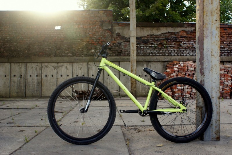

a to ta sama rama:
oryginał limonkowy:
czarny, super sie trzymało, praktycznie zadnych odprysków, jedynie górne rurki tylniego trójkąta, ktore przy robieniu ewolucji sa konkretnie katowane przez buty

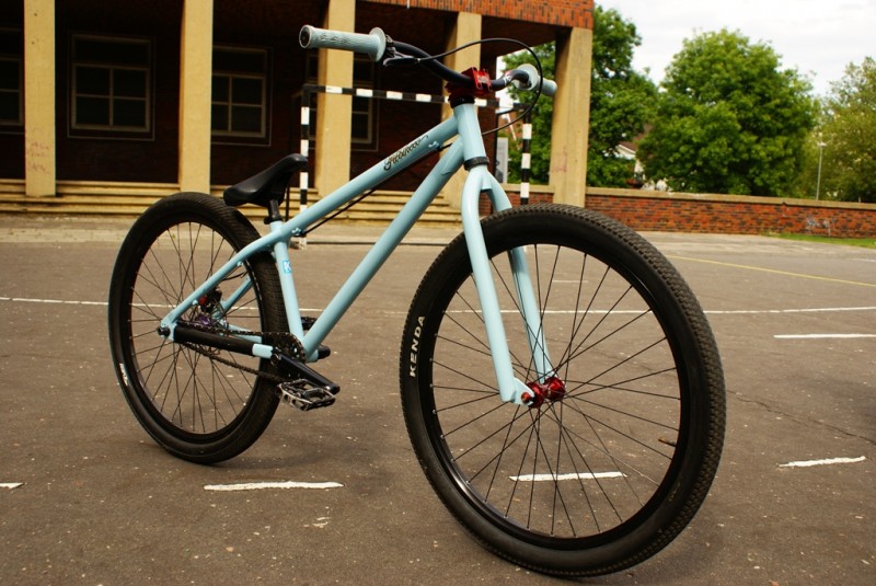

i błękit - malowane normalnie na zmatowiony czany, trzyma sie do dzisiaj, czasem poprawie na tylnych widełkach, tyle... zadnych odprysków...
