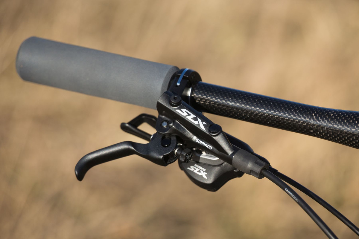

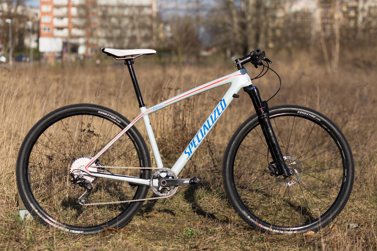

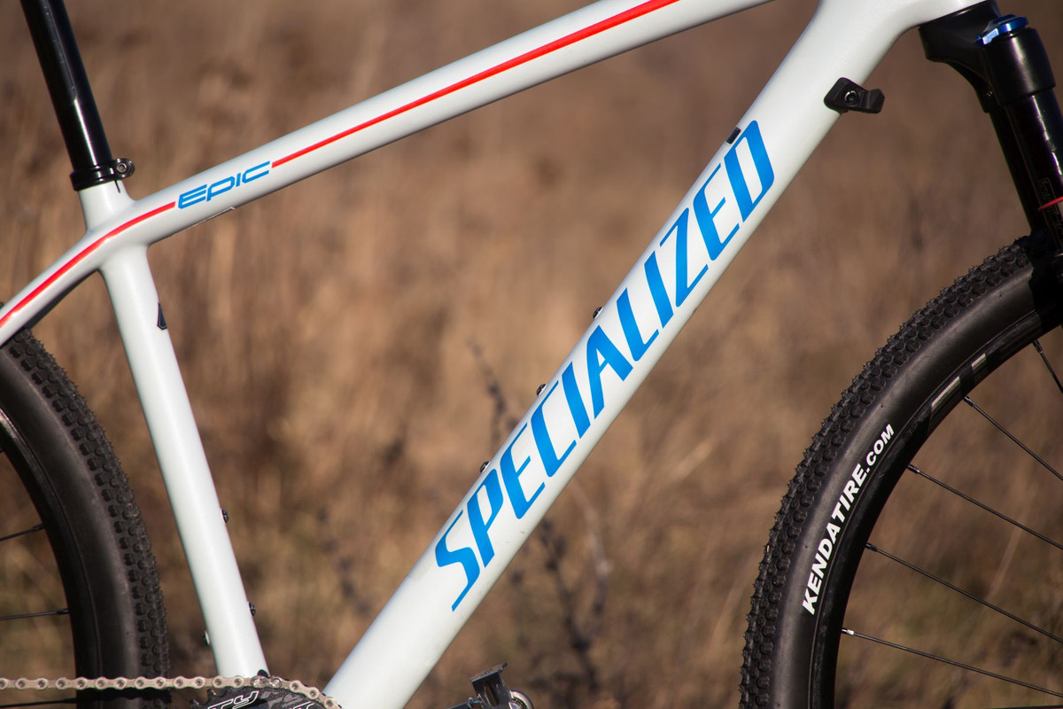

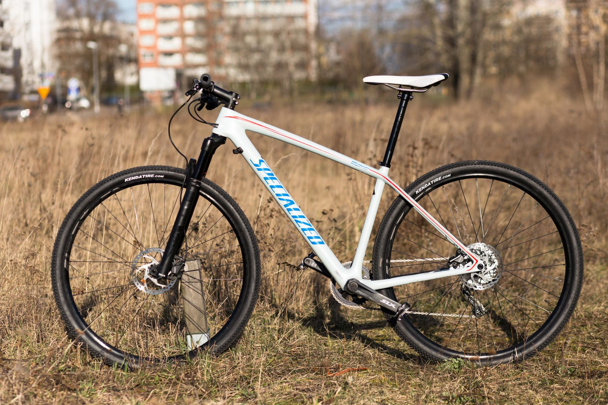

A jednak mam nowy rowerek - Epic Hardtail Comp Carbon World Cup 2017 :) Wziąłem tego z Olx, ale okazało się, że trochę rzeczy trzeba było naprawić, sporo też wymieniłem pod siebie. Na dzień dobry korba do zmiany bo gruchotało w środku tak jakby kamieni nawrzucał a zębatka już płetwy rekina (po roku użytkowania), szprychy do ustawienia w tym jedna do wymiany, łożyska piast do wymiany, sztyca na złom, kierownica na złom, łańcuch na złom, przedni zacisk koła na złom. Napęd zmieniłem pod siebie na 1x11, 11-36 Sunrace, korba SLX 38T (ledwie sie zmieściła, na granicy, 2mm od ramy), nowy zacisk koła, karbonowa kiera, lekka alu sztyca Accent, nowa klamka SLX hamulca tylnego, manetka SLX M7000, przerzutka XT M8000 GS, nowy łańcuch, nowe opony Kenda 1.9" 46mm bo nie chciałem tych 2.2" 55mm balonów, lekkie dętki, ulubione siodło Gianta. Całościowa regulacja i smarowanie. Efekt jak niżej na zdjęciach, 800g lżej i w kieszeni dodatkowo 1650zł lżej :/ Ale i tak suma sumarum wyszło sporo taniej niż gdybym kupował nowy i zmieniał pod siebie.
Waga:
przednie koło - 1715g
tylne koło - 2275g
cały rower - 9.92kg
+pedały, licznik, koszyk - 10.36kg
chciałbym - lepsze koła, może w przyszłym roku, i manetkę do blokady amorka choć nie wiem czy z tym problemów nie będzie jak tak czytam na sieci.
Wrażenia z jazdy - kompletnie inna liga niż mój staruszek Kross :) nareszcie czuję, że mam amortyzator! pochowane kable, schludny kokpit, cicha piasta, wybieranie nierówności przez opony - super. O dziwo mimo sportowej geometrii ramy (nie znam się aż tak dobrze na MTB), mam nieco wygodniejszą pozycję na nim niż na Krossie. Zdecydowałem się na manetkę i klamkę na Ispec II i nie wiem czy nie będę żałował. Po pierwsze nie jest to tak wygodne rozwiązanie jak osobna klamka i manetka (chciałbym odsunąć manetkę w lewo kilka mm a się już nie da), po drugie nie zwróciłem uwagi, ale nie ma znacznika biegu, a zawsze lubiłem patrzyć na ten czerwony pasek, wiedzieć gdzie jestem. Mam nadzieję, że sprzęt kilka lat posłuży :)

W opisie roweru jest "Custom Reba RL". Wiesz na czym polega to Custom? W zwykłej Rebie, żeby dodać blokadę trzeba wymienić cały tłumik. Z tego co pamiętam kosztuje to kilkaset zł.
A, i co to jest za zębatka?

tego się obawiałem :( szkoda, chyba sobie daruję.. nie mam pojęcia co ten cuśtom oznacza, ważne że amorek lekki i działa :)
zębatka jedyna jaka była dostępna na allegro BCD 96 38T. Ogólnie to bida. A jak coś markowego to kosztuje tyle co cała kobra. Bardzo chciałem oryginalną shimano, ale nie ma. 36t max. Ta ledwie weszła. Jakiś chinol pewnie :) W ogóle jednak napęd 1x10 fajniej chodzi, takie mam wrażenie, tzn ten chałupniczy co se sam zrobiłem w Krossie.

I ostatnia zmiana - tak jak się obawiałem nie przyzwyczaiłem się do ispeca i kupiłem manetke XT na obejmę z monitorkiem. Mogę wreszcie ustawić klamke i manetke tak jak chcę. Poza tym zauważyłem, że dedykowana manetka do przerzutki działa lepiej niż inna kompatybilna. Tzn XT do XT, SLX do SLX, 105 do 105, DA do DA. Miałem takie kombinacje:
