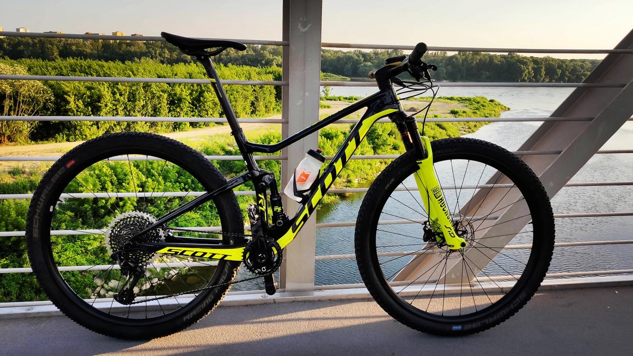

<3 :D project completed

#526 sirkozi
Napisano 27 czerwiec 2019 - 16:35
Ile waży? Jakie koła?
#527 Marcin321
Napisano 27 czerwiec 2019 - 21:12
Lakierowałeś widelec?
#528 mess
Napisano 27 czerwiec 2019 - 21:15
@marcin321 widelec stock - btw zupełnie inny sid niż ten z superfly :D zresztą, rzuć okiem na filmik :)
@sirkozi koła składane (1290g / 25mm wewn, cx ray, dt350)
wagowo bez bidonu 10.2kg

Ciekawi mnie coś.
Widzę zawody raczej w obszarze niegórskim i raczej niewymagającym pełnego zawieszenia.
Jeździsz szosą więc komfort raczej nie jest Ci bardzo potrzebny :)
Czy rower z pełnym zawieszeniem nie upośledzał Cię ww takich warunkach?
#530 mess
Napisano 28 czerwiec 2019 - 10:47
mit, że full tylko w góry dalej funkcjonuje :)
@tobo, ani trochę. Na fullu mogę dalej znacznie płynniej kręcić po wszystkich nierównościach, do tego w razie czego mam regulacje skoku z manetki na przod + tył. To co ma Ci dać full w górach, to przyczepność na zjazdach przede wszystkim. Natomiast w płaskim terenie umożliwia Ci płynniejszą jazde przez cały wyścig. Komfort jest zawsze potrzebny, serio, walka z nierówną nawierzchnią pochłania mnóstwo energii na 2h gonce w płaskim terenie, gdzie te 2h ciśniesz na mocno non stop bo zjazdów nima :) oszczędzasz plecy, masz lepszy rytm, znacznie mniej podnosisz dupę z siodła... Oczywiście zapewne zależy też sporo od zawieszenia, ale ten rower akurat jest naprawdę świetny na wyścigi, jeżdżę cały czas na w pełni odblokowanym skoku i działa to magicznie.

Oj nie wiem, zawieszenie zżera sporo energii, z drugiej strony Ty na niedomiar mocy nie narzekasz, to możesz część z niej przeznaczyć na straty w zawieszeniu.

U mnie w okolicy organizowane są lokalne wyścigi przełajowe po lasach, które trwają około 45-60 minut. Trasa zróżnicowana: krótkie podjazdy,krótkie zjazdy, piach, błoto, i wyboje. Nie potrzeby schodzenia z roweru i podbiegania. Fakt zawody są rozgrywane zimą więc wszystko jest lekko twardsze, ale na rowerach przełajowych notuje się zdecydowanie lepsze czasy niż na MTB'kach, a co dopiero mówić o fullach.
Było już od groma testów na youtube, gdzie sztywniak i tak wyprzedzał fulle. A ty porównywałeś swoje przejazdy?
Zależy od systemu i dampera. Mój obecny jest bardzo odporny na ugięcie przy pedałowaniu.
#534 mess
Napisano 28 czerwiec 2019 - 12:11
@prozor tak jak pisałem, myślę, że dużo tu zależy do zawieszenia, zarówno konstrukcji jak i samej amortyzacji. Anthem z 2009, który miał naprawdę fajne zawieszenie na maratony, nie jest w ogóle porównywalny z tym sparkiem. Tam czułem kiedy bujało, kiedy moc uciekała, tutaj to jest jakiś cheat. Na stojąco ciśne hopki na odblokowanym i wszystko idzie w koła, przez pierwszy miesiąc nie mogłem uwierzyć w swoje odczucia :D dlatego właśnie nikomu nie polecam tego roweru ;P
@chikuszou tam gdzie mogłem to tak, ale to i kwestia przygotowania. HT jest fajne, ma swoje plusy, ale jak mam wybrać jeden typ, to wolę dobrego fulla. Niestety dobry full kosztuje kupe golda w porównaniu do dobrego HT. Za cenę dobrego HT nie kupisz podobnej jakości fulla. Ten szpark natomiast z bidonem jest w podobnej wadze co poprzedni ht bez bidonu.
Na szczęście każdy może jeździć na czym chce :D ja swoje zdanie wyraziłem, i szanuję, że ktoś może mieć odmienne :)
co do przełajów np w takim poland bike, wiadomo, rider też musi być, ale Ci co startowali na przełajach do tej pory, nie mieli absolutnie żadnych szans z mtb.
EDIT: o tobo mnie ubiegł :D

Nie mniej rower mega fajny, nie ukrywam, że sam chciałbym kiedyś taki sprzęcik :).
Powiedz tylko czy często trzeba zaglądać do łożysk? Bo niby według producentów, łożyska przy zawiasie trzeba serwisować co około 60 godzin jazdy. Wiadomo wszystko zależy od tego w jakich warunkach się jeździ.
Łożyska stosowane przez wiekszość producentów rowerów są nieodpowiednie do tego celu. Enduro robi łożyska max, bez koszyka, calkowicie wypełnione kulkami.
Marin stosował kiedyś łożyska stosowane w przemyśle lotniczym przeznaczone do ruchu o wąskim zakresie kątowym.
#538 mess
Napisano 28 czerwiec 2019 - 14:00
wiesz co, pierwszy raz po 1800km zajrzałem, w marcu po jeździe w zimie - serwis powiedział, że nigdy by się nie spodziewał, że ten rower w zimę jeździł. Tutaj też większość to łożyska ślizgowe jak dobrze pamiętam, tłumaczył mi, że spoko to ogarnęli, wszystko jest przemyślane. Ja generalnie unikam złych warunków, ale w zimie trochę tego było a jednak dramatu nie było. Druga sprawa, to taka, że u mnie rowery, dostają sporo miłości, mtb średnio godzinka na 1-2 jazdy :)

Slizgi mają dwa minusy: dedykowane do ramy/firmy i opory na osiach obrotu. Lepiej znoszą obciążenia w zawieszeniu.
