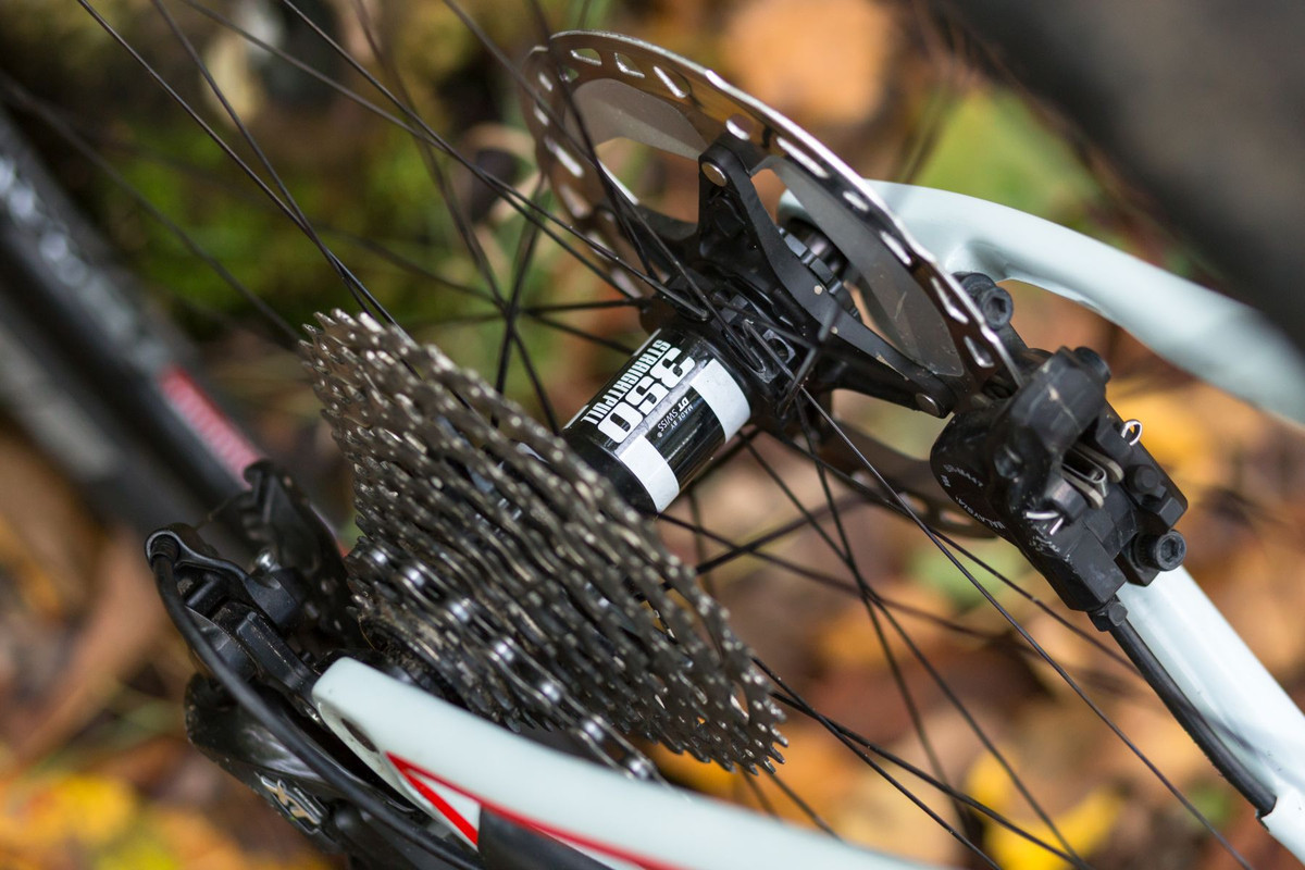

#550 cauchy
  • 2974 postów
Napisano 09 październik 2019 - 15:37
Upgrade skończony.
Suma sumarum z oryginalnego rowerka została tylko rama, amorek, mostek i hamulce.
Co nowego:
- koła, leciutkie 1470g, pół kilo lżejsze od oryginalnych Rovali, na obręczach DT XR331 i piastach DT 350 straight pull. Zależało mi na jak najcichszej pracy bębenka, dostałem ratchet 18 i oryginalnie piasta była już mocno wyciszona. Jeżdżę w lesie i prawie w ogóle nie słyszę, super :)
- tarcze XT MT800 centerlock
- zębatka SLX 34T
- stery FSA
- gięta kierownica - to najnowsza nowość, muszę się przyzwyczaić, pozycja zmieniła się jakbym jeździł na miejskim :)
Waga:
koło przednie - 1490g
koło tylne - 2000g
goły rower - 9460g
+ pedały, licznik, koszyk, błotnik - 9960g
Nie przypuszczałem, że MTB da mi tyle frajdy z jazdy :) to był strzał w 10tkę i wart włożonej kasy. A chciałem kupować gravela...
#551 Gosc_tobo_*
Gosc_tobo_*
Napisano 09 październik 2019 - 16:28
Wydłub smar z raczeta. Mieć raczeta i go nie słyszeć - zbrodnia! :)
#552 cauchy
  • 2974 postów
Napisano 09 październik 2019 - 16:42
odgłosy natury są milsze dla ucha ;) a dyskretny tyk-tyk-tyk też robi mi dobrze :)
  • Prozor lubi to
