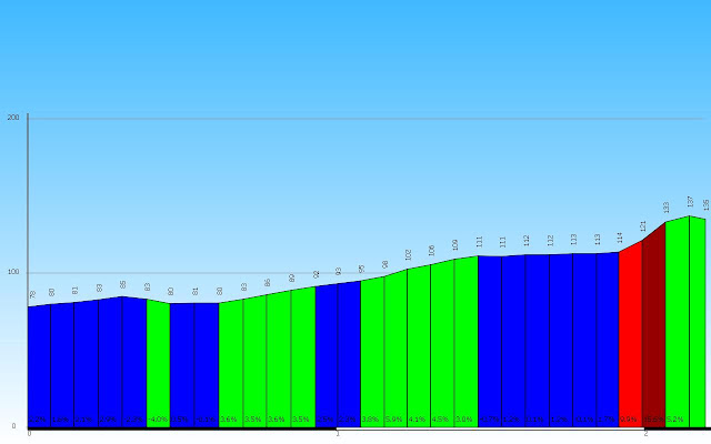

Ja i tak dzielę (kopię) treningu na określone podjazdy w ST - akurat tu mi pomaga właśnie wykres nachylenia, bo po prostu widzę, gdzie się fizycznie podjazd zaczyna.
Ten pierwszy program jest co prawda włoski, ale obsługuje również język angielski. Wystarczy wybrać z menu "file" pozycję tuż pod "---------------", a następnie wybrać j.angielski.
Jeszcze nie do końca sprawdziłem, ale nie widzę możliwości bezpośredniego importu z plików innych niż natywny, lub licznika ciclo.
Sprawdziłem, nie ma możliwości bezpośredniej. Trzeba wpisywać dane wysokościowe co 0,5 km. Możliwości graficzne też nie takie ciekawe...
Drugi program - cyclograph - jest praktyczniejszy. Jednak teoretycznie też daleki od doskonałości. Popatrzcie:
Jeśli podjazd jest dość krótki, to nie ma wszystkich danych.
O co kaman?! Po prostu - wczytałem wszystkie punkty... Przy niewielkiej ich ilości problemu jeszcze nie ma, gorzej, jeśli tych punktów jest nieco więcej:
Błąd w programie? Niekoniecznie! Jest sposób, żeby wykres wyglądał, tak jak chcemy... Jak to rozwiązać? Proste - przy wczytywaniu, wczytać tylko domyślną ilość punktów! Czyli zaznaczyć kwadracik "default". Oto efekt:
No i drugi wykres, poprzednio kompletnie nieczytelny:
Rozdziałka powyższych obrazków to 800x600 - tylko dla celów poglądowych...
Przy większych rozdzielczościach, widać informacje o % przewyższeń.
Czytelność jest OK, to co widać, to zmniejszone obrazki przez picassę...

Wracając do ilości wczytanych punktów w Cyclographie - od tego zależy ilość "segmentów" na wykresie. Jeśli wczytamy np. 11 danych, to wykres będzie miał 10 pokolorowanych segmentów. Czyli jeśli podjazd ma np. 10 km i chcemy mieć co 1 km kolejny segment, to trzeba wczytać 11 punktów z danymi. Ten "dodatkowy" to punkt zerowy. Kolejne punkty będą co 1 km...
Jeśli chodzi o podział w ST to nie ma nic prostszego - jeszcze raz tłumaczę: kopiujemy trening (bo bedziem ciąć :-) - edycja treningu -> kopiuj ), jeśli wcześniej zaznaczyłeś sobie początek podjazdu przez międzyczas, to masz dane międzyczasu w "miedzyczasy" - radzę dodać do widocznych kolumn (prawy klawisz myszy i wybrać "lista preferencji" pozycje "czas początkowy" i "czas zakończenia". Znając te czasy wchodzisz w "edycja treningu -> podziel" i wpisujesz czas (lub dystans w km) pierwszego podziału - czyli początku podjazdu. Teraz ten trening (czy raczej jego kopię) masz podzielony na 2 części, drugą trzeba podzielić raz jeszcze, aby wydobyć koniec podjazdu. Masz wyselekcjonowany sam podjazd, żeby go eksportować, wybierasz "Eksportuj ->" i wybierasz format docelowy np. gpx.
Podobnie postępuje się w przypadku, gdy nie było wciskanych międzyczasów - tyle tylko, że radzę wtedy bazować na wykresie % nachylenia, żeby określić początek i koniec podjazdu.
W ten sam sposób dzielimy jeden trening, gdy chcemy wydzielić np. rozgrzewkę (lub dojazd na trening), trening właściwy i rozjazd. Teoretycznie można to robić tylko międzyczasami i wszystkie poza aktywnymi międzyczasami odznaczyć, dzięki czemu w polach np. "prędkość średnia aktywne" czy jakoś tak, będzie informacja tylko o tych aktywnych międzyczasach.
W przypadku BaseCampa sprawa też jest prosta - importujesz ślad, wyświetlasz profil wysokości (najlepiej rozwinąć - strzałka w górę, żeby uzyskać powiększenie), klikasz w miejscu w którym zaczyna się podjazd. Na mapie pokazuje się "ludek" (najlepiej to miejsce powiększyć), wybierasz narzędzie "podziel" i klikasz na mapie w tym miejscu. Ślad dzieli się na dwa - drugi podział w miejscu zakończenia podjazdu. Po podziale śladu klikasz (narzędzie "strzałka") na ślad podjazdu, a następnie z menu wybierasz "plik -> eksportuj -> eksportuj wybrane" i zapisujesz jako gpx.
Ot i cała filozofia...
Aaaa! Jeszcze radzę pamiętać o korekcie wysokości, bo opieranie się na danych wysokościomierza barometrycznego może dawać w efekcie błędne wykresy. Tak jak wcześniej wspominałem, najlepiej wczytać dane do GC, włączyć korektę wysokości (dla urządzeń z wysokościomierzem barometrycznym domyślnie wyłączone), a następnie eksportować dane do dalszej obróbki.

Pochwalę się efektem mojej zabawy, wcześniej pytając się wrzucałem profil podjazdu na Etnę ze strony salite.ch, ten jest mojego autorstwa, z niedawnej wyprawy m.in. na Sycylię, bez wątpienia jeden z najcięższych podjazdów Europy, potężne nachylenia na szutrowej końcówce, ogromne przewyższenie; tutaj od Zafferany, niestety delikatnie się rozmazał przy konwersji z png na jpg:
#328 Prozor
Napisano 31 maj 2011 - 12:25
Co do salitakera - dobra, dałem drugą szansę po informacji jak skonwertować dane.
"nie trzeba wyczynać cudów i importować zaledwie kilkunastu punktów" - nie prawda, jeśli przy konwersji dam interwał np. co 1m (no dobra - co 1m to program się później wywali), lub co 10m, to program wczyta później wszystkie punkty i takiż wykres stworzy. Znaczy - kompletnie nieczytelny.
Ten skonwertowany plik w formacie *.sal może być wczytany bezpośrednio przez Cyclograph - bez pytania się ile mamy wczytać punktów. Te "pytanie się" występuje tylko przy formatach typu *.gpx, czy też *.tcx zawierających dużą ilość danych.
Sailteker pomimo, że jest dość prosty, to mimo wszystko mało intuicyjny w obsłudze. Pewno również i dawno go nie aktualizowano, ale... Jeśli posiłkujemy się 3d route builder'em (a wcześniej TCX conventerem - żeby ograniczyć ilość punktów w ścieżce do 500), żeby przygotować "wsad" z zakresem danych co np. 1km (czy też przy krótszych podjazdach mniej, ale żeby wykres był czytelny), oraz ustawimy j.angielski, oraz w opcjach grafiki interesujące nas dane na wykresie, to faktycznie warto go docenić.
Dlaczego warto odpowiednio dobrać ilość "punktów" czy tez odpowiedni interwał?
Popatrzmy na trzy wykresy tego samego podjazdu:
Interwał 100m:
Interwał 50m:
Interwał 25m:
Może w przypadku dłuższych podjazdów o w miarę stałym % nachylenia wybór interwału 1km może ma sens, jednak tak w przypadku krótszych podjazdów, jak i występujących dużych różnic % pochylenia na niewielkich odcinkach podjazdu np. kilkudziesięciu (czasem kilkadziesiąt m z 20% może wykończyć), czy tez na odl. kilku km to może być kilkaset m, warto wybrać inną rozdzielczość niż 1km.
Dla porównania wczytanie tego samego pliku z danymi w Cyclographie (opcja: "default"), bez kombinacji z ograniczaniem do 500 i bez konwersji z interwałami.
Jak widać (niewyraźnie, bo przeskalowane...), na wykresie nieco mniej informacji, za to wczytanie domyślne oferuje analizę przewyższeń podjazdu i wykazanie na wykresie pól o podobnym % nachyleniu (słupek podaje średnie nachylenie tego odcinka). Gorzej, że na wykresie nie ma podanej długości tego odcinka, to akurat jest w tabeli danych, można "domalować" ręcznie.
No cóż, może w następnej wersji programu dojdzie możliwość bardziej szczegółowego opisu wykresu?
