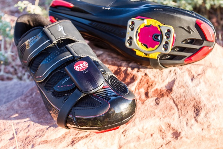

Z innych nowości: watomierz Zone, czyli dawniej Brim Brothers (czujnik ukryty w bloku Speedplay, w przyszłości ma być również oferowany w wariancie zgodnym z blokami Look Keo), ma mieć premierę 14 września, na targach Interbike.
Szczegóły u DCRainmakera: Brim Brothers announces Zone power meter production, my first ride impressions

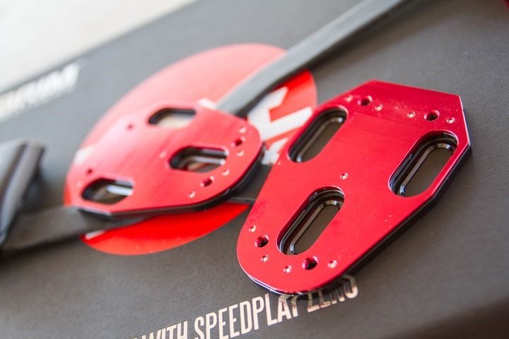

No to ciekawie rozwiązali problem - czujniki nie w blokach (co byłoby kompletną głupotą eksploatacyjną!), a jako podkładki dystansowe pomiędzy blokami, a butem. Ma to małe wady, ale podstawowa zaleta to możliwość wpięcia do każdych butów szosowych i użycia teoretycznie chyba z każdymi blokami - dlaczego teoretycznie i dlaczego obecnie tylko z Speedplay o tym dalej:
Tu co prawda podkładka pod Speedplaye, ale jak popatrzymy na to co w komplecie:
a zwłaszcza same podkładki z tensometrami:IMG_6966_thumb.jpg
to w teorii dopasowanie pod inne bloki też chyba nie powinno stanowić problemu? Kształt podkładek powinien być idealnie dopasowany do danego bloku i po kłopocie.
W komplecie producent sprzedaje również klucz dynamometryczny do przykręcenia śrub. 2,5 Nm to dość delikatnie...
Żeby nie było, że to montuje się tylko na śrubki - o nie. Najpierw naklejki, później specjalny klej:
później skręcenie, tak aby ten klej pokazał się w okolicach otworów na śruby. Następnie przerwa na sklejenie: 12h.
Dopiero wtedy dokręca się załączonym kluczem dynamometrycznym.
Teraz dopiero można dokręcić właściwe bloki do czterech otworów widocznych w podkładce z tensometrami (dwa z przodu, dwa z tyłu) i niestety dlatego teraz nie można użyć innych bloków, niż Speedplay. Jeszcze.

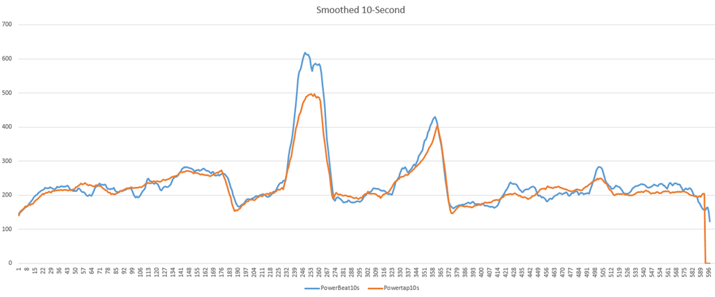

Wracając do pomiarów mocy z serii "zrób to sam":Watteam’s PowerBeat: A first look at prototype/beta power data
czyli szczegóły jak zamontować na "kropelkę", skalibrować i pierwsze testy.
Szczegóły w w/w linku, tu najważniejsze porównanie odczytów PB do PT:
hymmm... PT ma bardziej "poszarpaną" charakterystykę pomiaru mocy w stosunku do P2M, a jak widać PB to jeszcze bardziej skacze.
Po wygładzeniu 10s:
Jak widać reguły brak - choć przy wyższych mocach zdecydowanie zawyża.

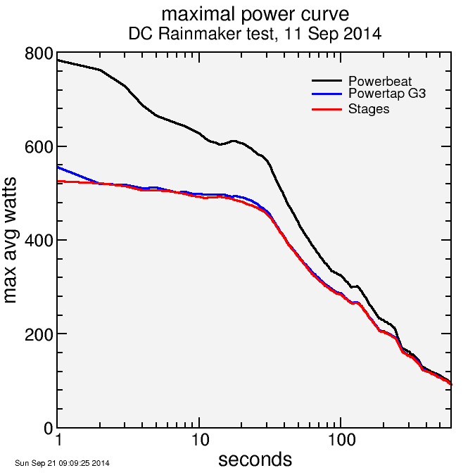

Wykres poniżej jest ciekawy - porównanie do Stages:
Jak widać, jeśli przyjmiemy za wzorzec PT, to Stages ma prawie identyczną charakterystykę krzywej pomiaru mocy. Bez wątpienia jest to zasługa indywidualnej kalibracji każdego ramienia korby. Choć w moim przypadku przejście z PT na Stages dałoby w efekcie "przyrost" mierzonej mocy o 8 - 10% - lewa nóżka mi tyle więcej pracy wykonuje.
