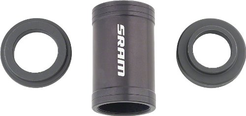

@kapral_szef: tak, jest to często stosowane z uwagi na lepszą żywotność łożysk BSA. Wystarczy wymienić standardowe łożyska BB30 na: adapter BB30-BSA:
(przykład), oczywiście w to się wkręca standardowe łożyska BSA.
Instrukcja montażu konwentera SRAM: BB30 Adapter To BSA User Manual BB30 Adapter ... - Sram
Wątek: Support Bsa-Bb30 - Osprzęt, podzespoły - Forum Szosowe
Instalacja:
2013-02 BB30 to BSA Converter installation - YouTube
Teoretycznie mógłbyś się nawet zastanowić nad korbą Rotora z grubszą osią i dedykowanymi łożyskami do suportu BSA, ale tak żeby można było korbę bez problemu przełożyć do suportu BB30.
Rotor takie łożyska też robi:
tu wersja stalowa (stalowe łożyska) za 49 euro.
DA jak i Reda mam 130 BDC, miło mi to słyszeć że się da...A czy nie będzie problemu, po wyznaczeniu stref treningowych itd, jak będę tę korbę przekładał z szosy do czasówki?
A niby czemu miałyby być? O ile masz suporty tego samego standardu (ewentualnie łożyska dopasowane do średnicy osi korby) to problemu nie będzie - przynajmniej jeśli chodzi o kwestie związane z treningiem strefy mocy: na czasówce/szosówce pozostają takie same, przecież nie wygenerujesz znacząco mniejszej/większej mocy na innym rowerze. No, ok: małe różnice mogą być z uwagi na zmianę położenia ciała w stosunku do układu napędowego (przesunięcie do przodu), do zweryfikowania i ewentualnych korekt treningowych.
Za to kwestia Q-factor może być znacząca, choć nie musi: po wymianie korby Elite na Rotor 3D u mnie wystąpiła konieczność regulacji przerzutki przedniej: korba Rotor'a ma mniejszy Q-factor i koła zębate znajdują się bliżej ramy (zresztą przy doborze korby to był duży plus dla mnie!) no i musiałem pobawić się trochę z regulacją.
Dlatego jeśli korba w czasówce będzie miała inny q-factor niż FSA którą chcesz kupić, to możesz liczyć się z koniecznością korekt ustawienia przedniej przerzutki (może wystarczy tylko ustawienie skrajnych pozycji za pomocą śrubek regulacyjnych).

Odnośnie q-factor, czy używając adaptera BB30>BSA q-factor będzie większy niż w przypadku bez adaptera bo wydaje mi się że mufa suportowa BB30 jest szersza niż BSA a więc dokładając dodatkowo miski ta szerokość chyba jeszcze się zwiększy ? Druga sprawa to jak wygląda długość i średnica osi korby w przypadku BSA i BB30 ?
W tym temacie jestem totalnie zielony więc proszę o wyrozumiałość jeśli moje pytania wydają się Wam trywialne bo jednak miernik to dla mnie dość duże przedsięwzięcie finansowe i nie chciałbym żeby skończyło się frustracją :D
Prozor, rozumiem że w moim przypadku posiadacza ramy z suportem BSA mogę zamówić korbę np. Rotor 3d F lub FSA, w wydaniu pod suport BSA a potem przy wymianie ramy na taką z BB30 wystarczy że zmienię łożyska/wkład suportu?
Chyba że miałeś na myśli że kupię korbę pod BB30 i do tego dokupię adapter z BB30 na BSA i wkręcę do mojego starego alu treka (z  suportem BSA) a jeśli wymienię ramę to wtedy bez adaptera będę mógł zastosować tą korbę wymieniając tylko łożyska. :D
Z adapterem będzie tak samo jak przy samym BSA (z łożyskami). Tak, jeśli zamierzasz kupić ramę z suportem BB30 to masz dwie opcje:
  1. Zakup korby z grubą osią i łożyskami Rotora do wkręcenia w BSA, ale dopasowanymi do grubej osi BB30. Po wymianie ramy po prostu przenosisz korbę do nowej ramy z nowymi łożyskami (wciskane).
  2. Zakup korby z osią 24mm i wtedy w BSA wchodzi w łożyska kompatybilne z Shimano (mogą być też Rotora, ale "zwykłe"), a przy wymianie ramy na BB30 wciskasz w ramę adapter w którego wkręcasz łożyska do BSA (można przekręcić ze starej ramy).
Proste, gorzej z decyzją co kupić.

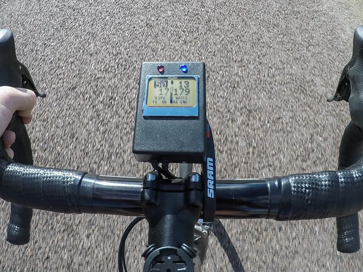

A z nieco innej beczki - jak wchodziły na rynek pierwsze elektroniczne zmieniarki dla rowerów szosowych (bo dla mieszczuchów były szybciej, choć bez powodzenia), dywagowaliśmy na temat wprowadzenia zautomatyzowania obsługi przełożeń, swoistej automatycznej skrzyni biegów ;-).
No i pierwsza jaskółka się pojawiła na blogu DCRainmakera: Bioshift Automated Bike Shifting System.
Nie jest to miernik mocy, ale wynalazek pracujący poprawnie w rowerach wyposażonych w miernik mocy i oczywiście elektroniczną zmieniarkę Di2.
Wygląd, nawet jak na prototyp jest dość... amatorski:

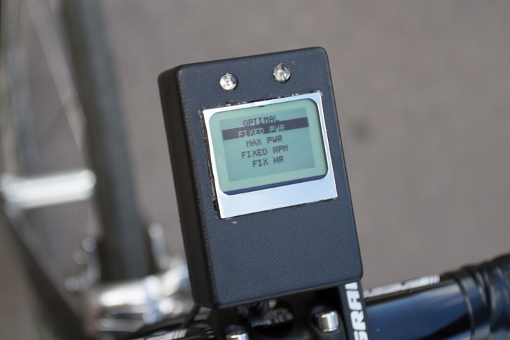

Ale możliwości za to dość spore - oprócz tego że robi za podstawowy komputerek ANT+, to jeszcze jako automatyczna zmieniarka (obsługiwana i tak manetkami - przycisków innych brak) z możliwością sterowania ręcznego, może pracować w kilku trybach:
  • optymalny: optymalna efektywność w stosunku do mocy
  • stała moc: ustawia się np. 200W (ud DC jest 315W ;-)) i ustawia przełożenia tak, żeby utrzymać tą moc, dobre na trenażer, ale równie dobre do TT czy podjazdów, Froome mógłby wreszcie przestać się gapić na ekranik i zacząć podziwiać widoki  (o ile UCI nie zabroni używać ustrojstwa) ;-)
  • max moc: definiuje się maksymalną moc, po przekroczeniu system zmienia przełożenia tak, aby ciężko było ją przekroczyć - dobre do treningów regeneracyjnych
  • stała kadencja - zmienia przełożenia tak aby utrzymać stałą kadencję (zakres od - do i zmiana)
  • stałe HR - przełożenia ustawiane tak, aby uzyskać zadaną strefę (zakres) tętna
można zapisać sobie 4 profile, tak aby w czasie jazdy nie kombinować z ustawieniami, tylko wybrać to, co jest potrzebne, można ustawić poziomy reaktywności i szybkości zmiany.
Dodam jeszcze cytat:
BioShift is something that you just have to ride to believe.  It shifts right when you want it to shift, anticipates shifts for when you slow down at stop signs, and knows exactly how to ramp the gearing perfectly for the maximum economy and power output.  I was amazed during a full sprint at how it shifted so easily and all I had to do was focus on sprinting.  After riding on BioShift for a couple hours, you just forget about shifting manually.  It's really incredible at how you are always in the right gear at the right time and you didn't even have to think about shifting manually. Welcome to the future!"
Hunter Allen, C.E.O, Peaks Coaching Group
chyba raczej Hunter Allen nie smaruje wazeliną ;-)
No i w pełni zgadzam się z wnioskami DCRainmaker'a: to co jest działa z Di2, ale zdecydowanie lepiej funkcjonowałoby z bezprzewodowym systemem zmiany przełożeń (to do czego przymierza się SRAM), jako integralny system lub opcja rozszerzenia. Po prostu wystarczy włączyć, automat powinien się zsynchronizować z manetkami i przerzutkami i... wszystko. Żadnego przekładania/łączenia kabli itp. No ale to kwestia przyszłości - choć nie wiadomo, jak odległej.
Równie dobrze Garmin mógłby wprowadzić tego typu rozwiązania do Edge - obecnie problemem są kable Di2, wprowadzenie bezprzewodowej komunikacji i możliwość sterowania sygnałami do manetek Di2 (choć przerzutki mogłyby być ostatecznie sterowane kablem - w końcu i tak bateria jest jedna) z Edge nie jest aż tak trudne technologicznie, wystarczy dogadać się z Shimano, żeby w elektronicznych grupach wbudowało odbiornik ANT (do rozwiązania kwestia parowania i zabezpieczenia przed przejęciem kontroli) do zdalnego sterowania i wchodzimy na kolejny etap, gdzie tylko trzeba pamiętać o kręceniu korbą...
