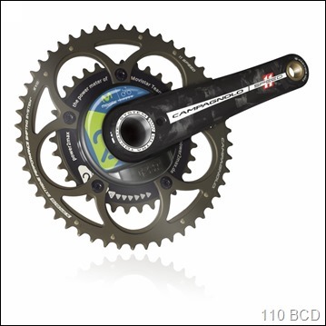

Co ciekawe, w ofercie nie ma korb Campy, a sponsorowany przez P2Max team Movistar jeździ na takich:
TYPE_S_110_COMPAGNOLO_KETTENBLATT_rgb_th
