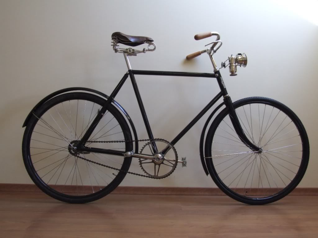

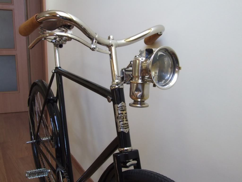

Oto renowacja mojego kolegi Macka Stoewera 1914
Fajnie zrobil ale...niepotrzebnie poszedl w proszek, który jest dobry do pokrywania furtek od cmentarza a nie ram rowerowych

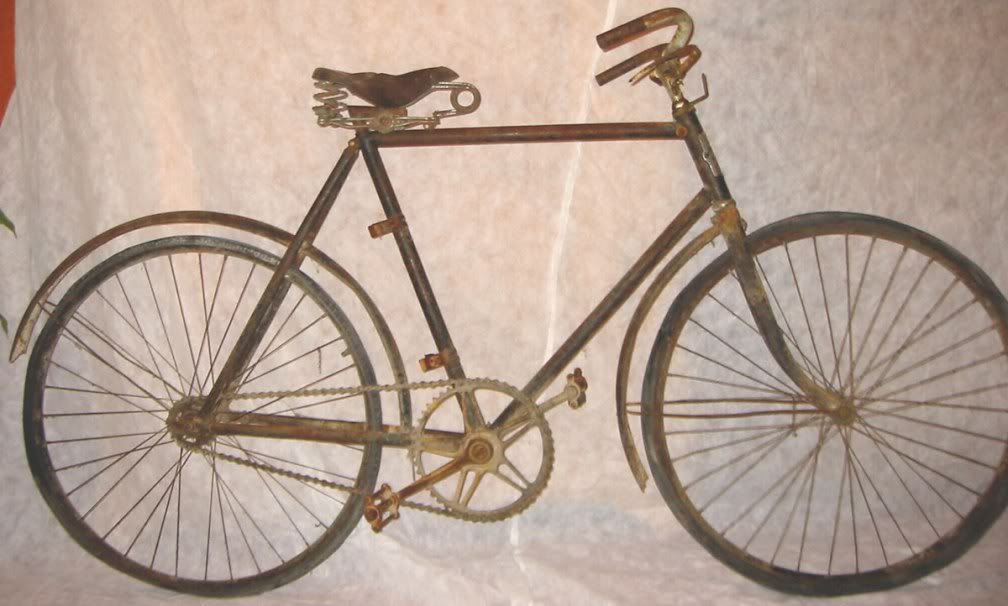

Dodge chyba jeszcze mam osmarkane siodło. Takie jak na pierwszym zdjęciu. Ale ze złomowiska, w kiepskim stanie chromy. Skóra, do konserwacji.
