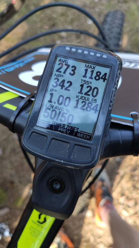

u mnie balans zazwyczaj jest 50/50, od czasu do czasu 49-51. Nie wiem czy to wynika z tego, ze te wartości są szacowane (quarq dzero), bo jak widzialem porownanie do pedalow to te szacunki sa naprawde niezle, czy moze z tego, ze jezdze juz troche lat, sporo treningu poswiecam na prace nad kadencja/technika pedalowania, i na kazdej jezdzie skupiam sie w 100% na jakosci treningu.
Ciężko powiedzieć. Póki co na wyścigach do tej pory za kazdym razem 50/50.

Mess, ja też mam tego Quarqa i to Twoje nogi są takie równe, nie pomiar :D
Na ściganiu wyszło mi 50,5/49,5 przy NP 305W.
Przy NP poniżej 200W jak pisałem dochodziło nawet do 53/47.
ostatnie zawody, akurat XC, więc MTB i ostry interwał :) z 72min

mess - Gratuluję. To juz jest "coś" :) i pomijam te 50/50 ;)

@asedio dzięki, chociaż to na zmęczeniu przejechane. Póki co, performance sezonu -> klik :) no ale to początek, zobaczymy co dalej będzie, czy pójdzie wszystko zgodnie z planem.
